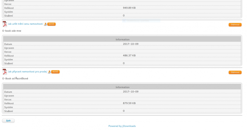

Máte, prosím, někdo zkušenost s jDownloads? Nemohu najít, jak zabránit tomu, aby se návštěvníkům webu zobrazoval jen seznam souborů ke stažení a nebyly tam ještě u každého souboru tabulka s podrobnostmi.
Kdo mi poradí, co s tím? V nastavení jsem dala nezobrazovat podrobnosti, ale stejně se zobrazují.

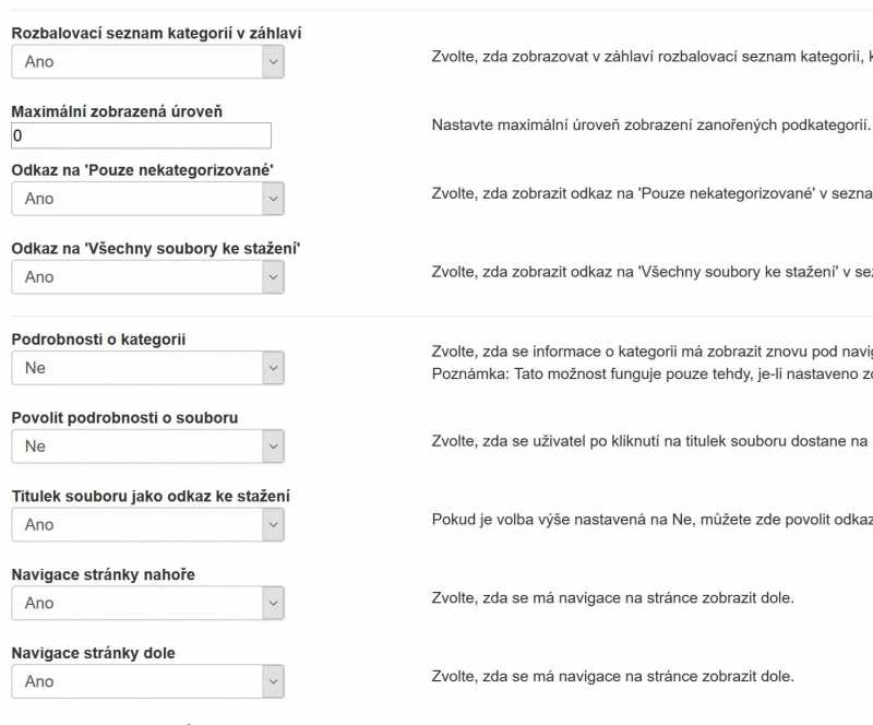

V konfiguraci komponenty najdete na záložce Uživatelská část volby: Povolit podrobnosti o souboru a s tím související Titulek souboru jako odkaz ke stažení.
Volby mohou být ještě dostupné v položkách menu.
Také máte možnost upravovat v Šablonách vzhled a zobrazení prvků na jednotlivých stránkách.

Právě že v komponentě přesně jak uvádíte, to mám všechno zakázané a stejně se to zobrazuje. V nastavení menu taková volba pro skrytí/zobrazení podrobností o souboru není. Ani v šabloně to nejde nijak ovlivnit.
Spíš jde o to, že ačkoliv se to v komponentě zakáže, tak nenastane změna, ale stále se to zobrazuje. Čím to může být?

tohle vše si upravíte v šablonách jdownloads (neplést se šablonou joomly)
Máte tam několik šablon na výběr, ty si můžete upravit (uložte si stávající jako kopii a až tu upravujte)

A co se takhle zkusit podívat na stránku jako obyčejný smrtelník? Podle screenu jste přihlášená a určitě jako Superadmin. Takhle budete vidět i to co nechcete...,,reznickovan napsal:
Právě že v komponentě přesně jak uvádíte, to mám všechno zakázané a stejně se to zobrazuje. ... Čím to může být?

Ano máte pravdu, je to na stránkách historicky, tak jsem nad tím nepřemýšlel. Obojí navrhované řešení je lehce uskutečnitelné, ale po zobrazení v prohlížeči se stejně nabízí ke stažení. A také záleží na prohlížeči a povolených rozšíření. Někde se to stáhne, někde zobrazí.
To Bong.
Na tom zda je uživatel ve frontendu přihlášen nezáleží.
V nastavení "Povolit podrobnosti o souboru" znamená, že pokud se klikne na název, zobrazí se podrobnosti.
Pokud podrobnosti zobrazuje přímo šablona jdownloads, tak to tato volba neovlivní.
šablona bez podrobností je např. Standard layout without Checkboxes a s podrobnostmi Standard Files Layout without Checkboxes v2.5
