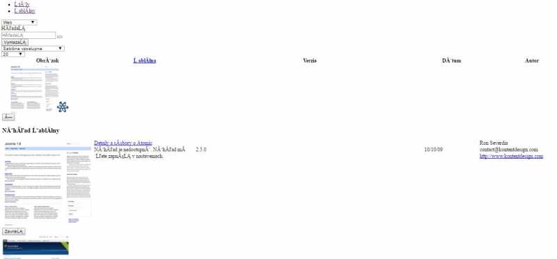

To je naozaj taký problém prepojiť užívateľov hlavnej stránky a subdomény? Je to nateraz núdzové riešenie, nemám čas na migráciu a všetky náležitosti na vyladenie systému ... ktovie čo všetko je tam rozhádzané a nefunkčné. Napr. štýly šablón mi po upgrade mi zobrazuje takto ...
