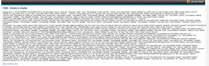

Joomla mi při aktualizaci hlásí následující chybu - 1062 (viz obrázek).
Děkuji.

06. srp 2017 22:22 #131966
Odpověď od Bong v tématu Aktualizace Joomla! 2.5.28
Zkuste si problém vyhledat na netu a postupovat dle rad (vypnutí pluginů a rozšíření, opravy databáze,...)
www.google.cz/search?q=duplicate+entry+T...rade+joomla+2.5+to+3
Nebo použijte pro přechod na novou verzi nějaké rozšíření pro migraci, tedy v praxi nainstalovat čistou Joomlu 3x a pomocí rozšíření naexportovat data ze staré Joomly... (třeba j2xml). Případná rozšíření třetích stran převedete vždy dle návodu pro to které rozšíření...
