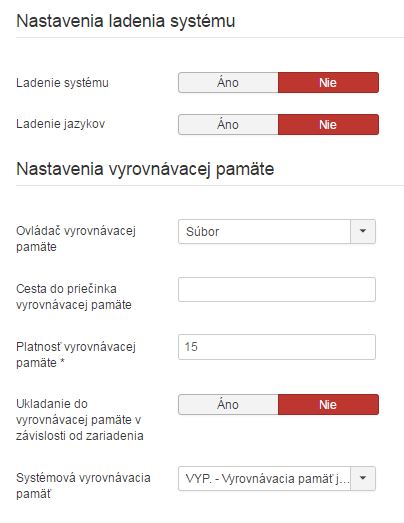

Čo sa týka webfontov to neviem, šablóna používa googlefonts, neviem kde a ako ich redukovať ... rovnako tak neviem pracovať s knižnicou mootools ... keby mi niekto napísal návod ako na to, tak to zvládnem.
V prílohe posielam ako mám nastavený v joomle cache ...

Cache máte vypnutou, zkuste si ji zapnout nejprve do konz. módu, pokud vše bude ok otestujte i progresivní mód.

Áno, cache som zapol, neviem nakoľko to pomohlo, ale vďaka rade na ang.fóru som došiel na to, že najväčší problém spôsoboval konflikt v joomla a VM ajaxe. Nakoľko VM má vlastný ajax, vypol som FullAjax v zásuvných moduloch a vyzerá to, že väčšina spomenutých problémov s načítavaním a vypadávaním šablóny zmizla ...
