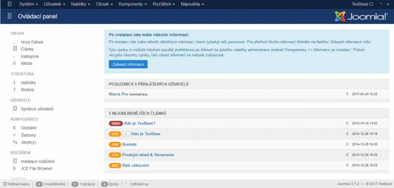

Ahoj, dobrý den,
prosím o pomoc, dnes jsem si všimla, že u jednoho mého webu se v administraci nezobrazují některé ikonky a místo nich se zobrazují různé znaky. V příloze přikládám print screen úvodní strany. Dnes jsem aktualizovala rozšíření a po dokončení aktualizace jsem problém zaregistrovala, nevím ale, zda tam problém byl ještě před aktualizací nebo až potom, bohužel jsem si nevšimla. Potom jsem ještě aktualizovala verzi Joomly. Nedávno jsme také přidávali kód do .htaccess na upravení adresy z http na https. Jiné změny na webu neproběhly. Zkoušla jsem i změnit šablonu, zda není problém v ní, ale ve všech šablonách se ikonky nezobrazují, jak by měly. Prosím, nevíte, v čem by mohl být problém?

Zkuste Joomlu přeinstalovat balíčkem poslední plné verze, myslím, že se to opraví...

Ctrl+F5 a potom ještě F5 nepomůže? Případně jiný prohlížeč, jiné PC zobrazují stranku stejně? ...tedy zkusit promazat cache prohlížeče?

Tak nakonec pomohla skutečně přeinstalace Joomly, ale jen přes FTP. Přeinstalace přes administraci nepomohla.

To, že vám to nešlo přes automatickou aktualizaci by mohlo ukazovat na problém s oprávněními - vlastnictvím složek a souborů.
Tak to bylo myšleno. Jenže už se mi nechtělo psát tu větu: Nainstalujte poslední plný instalační balíček v administraci Joomly tak, jako kterékoli jiné rozšíření...Wolfíí napsal: Tak nakonec pomohla skutečně přeinstalace Joomly, ale jen přes FTP. Přeinstalace přes administraci nepomohla.
