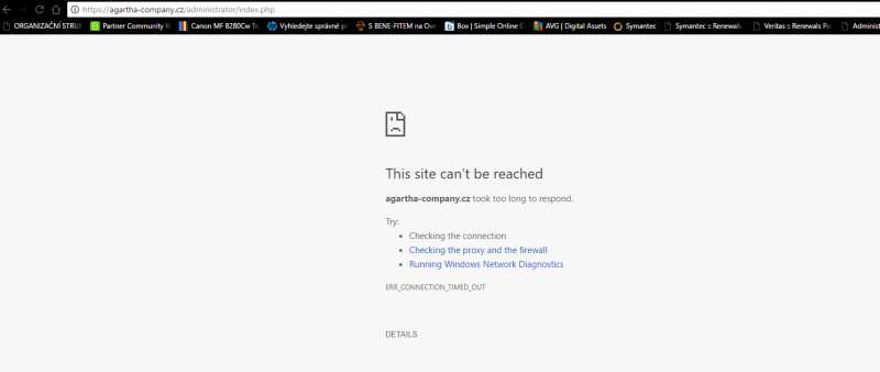

Dobrý den mám takový problém. Včera probíhala aktualizace Joomla na verzi 3.7.0. od té doby bohužel se nedaří přihlásit do administrátorského rozhraní.
Při přihlášení používám ( Google Chrome )
This site can’t be reached
agartha-company.cz took too long to respond.
Try:
Checking the connection
Checking the proxy and the firewall
Running Windows Network Diagnostics
ERR_CONNECTION_TIMED_OUT
Všechno vyzkoušeno, ale neúspěšně. Nemáte prosím někdo podobnou zkušenost a jak jsteto řešili ?
Děkuji předem
Try:
Děkuji předem

Bohužel ani uváděný postup nepomohl. Vyzkoušel jsem změnit prohlížeč na Explorer
Hmm, we can't reach this page.
Try this
•Make sure you’ve got the right web address
•Refresh the page
•Search for what you want
Try this
•Refresh the page

Možná zbytečný dotaz: "https" máte v url záměrně?

Záměrně ne, takhle to plive automaticky aniž bych do toho jakkoliv zasahoval. Nicméně se musela udělat obnova ze zálohy před stažením aktualizace Joomla 3.7.

Podívejte se do configuration.php jestli je zapnuté SSL tak jej vypněte zápis by měl vypadat takto:
public $force_ssl = '0';

Předpokládám, že tam bude 0 (nepředpokládám, že by se samo přepnulo při upgradu). Měl jsem podobný problém s Firefoxem v Joomla 3.6.5, říkám tomu trpaslíci a je to problém v prohlížeči (někde něco zaseknutý). Odinstalovat, vše z prohlížeče smazat (totálně), restart, instalace nově. Pokud by to nebyl tento případ, zkuste ještě přihlášení do adminu z jiného PC. "Přeji", aby to byl jen tento problém, pokud se problém nevyřešil a je to něco hlubšího, tak potěš koště.

To configuration.php, jak psal bong, jste zkontroloval? Přihlašovací formulář míří na https, ale to nemáte na serveru vůbec zprovozněné, proto to končí na timeout.

Posílám celý výpis: zmiňovaný SSL je v pořádku na nule.
