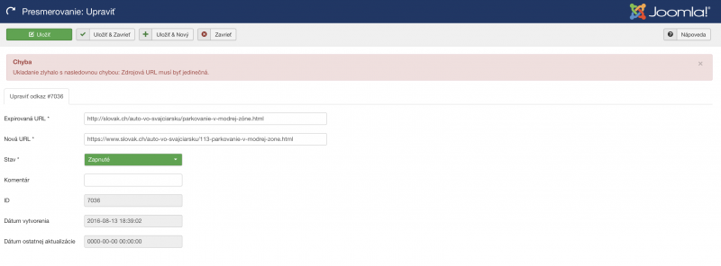

Mám problém s komponentou presmerovania. Niektoré linky sa mi nedajú presmerovať, pretože vyhadzuje chybu: Ukladanie zlyhalo s nasledovnou chybou: Zdrojová URL musí byť jedinečná. Neviete poradiť, kde by mohl byť problém? Ďakujem.

11. kvě 2017 13:52 #131347
od Goroslavomir
Odpověď od Goroslavomir v tématu Chyba: Zdrojová URL musí byť jedinečná
11. kvě 2017 21:07 #131352
Odpověď od Bong v tématu Chyba: Zdrojová URL musí byť jedinečná
Jestli dobře vidím, tak už ji máte přesměrovanou hned o řádek níže. Smažte to, objevila se jen jednou, uvidíte, že se už neobjeví.
