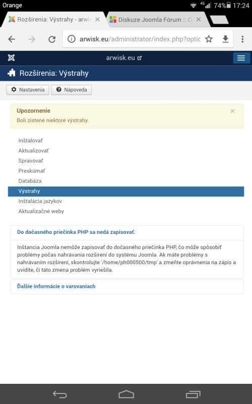

Zdravím, potrebovala by som pomôcť. Nainštalovala som si na hosting joomlu, ale nejde mi nič do nej inštalovať. Vyhadzuje mi to hlášku:
"Chyba
Počas nahrávania súboru na server došlo k chybe.
Dočasný priečinok PHP nie je nastavený.
Nemôžem nájsť inštalačný balíček"
Som tak trochu nováčik a neviem čo s tým. Ďakujem za pomoc

V administraci Joomly: Systém - Globální nastavení, najdete záložku Systém a parametr Složka záznamů (LOG nebo LOGS), na záložce Server pak Dočasná složka (TMP).
Buď nemáte cesty správně nastaveny, ale to je divné potože toto s nastavuje Joomla při instalaci, nebo složky nemají potřebná oprávnění nebo je vlastníkem někdo jiný než Joomla. Pravděpodobně jste instalovala Joomlu nesprávným způsobem vzhledem k vašemu hostingu...
Podívejte se také, jak to vypadá s nastavním složek v Systém - Systémové informace, záložka Práva složek, zda je vše zelené.

Už som nato prišla. Zložka tmp bola v zložke www_root. A ono to musí byť mimo toho. Už to ide.
