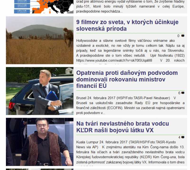

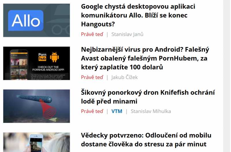

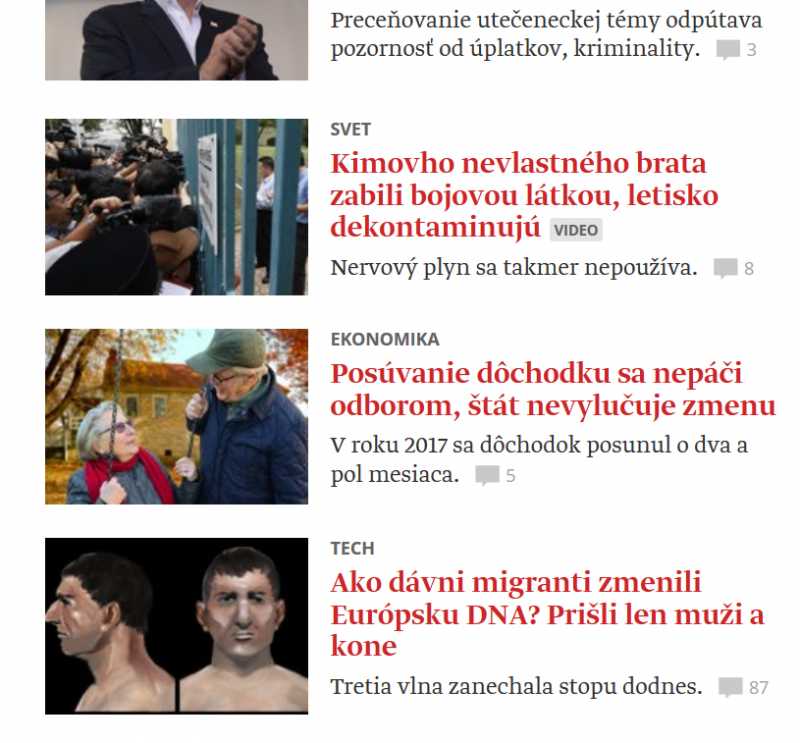

Dobrý deň prajem.
Vedeli by mi skúsenejší užívatelia Joomly poradiť, aké použiť rozšírenie, aby som dosiahol úhľadný výpis článkov v kategórii (vzory sú uvedené v prílohách) bolo by dobé keby bolo bezplatné a čo najjednoduchšie na nastavovanie.

Ďakujem za odpoveď. U mňa bude problem s dizajnovanim vypisu člankov v blogu. Netušim ako dosiahnuť vzhľad cez blog kategorie ako je v prilohach, preto hľadam rozširenie. Šablónu som si urobil v Template Toaster.
Ide mi konkretne o toto:
www.reno.sk/index.php/firmy
