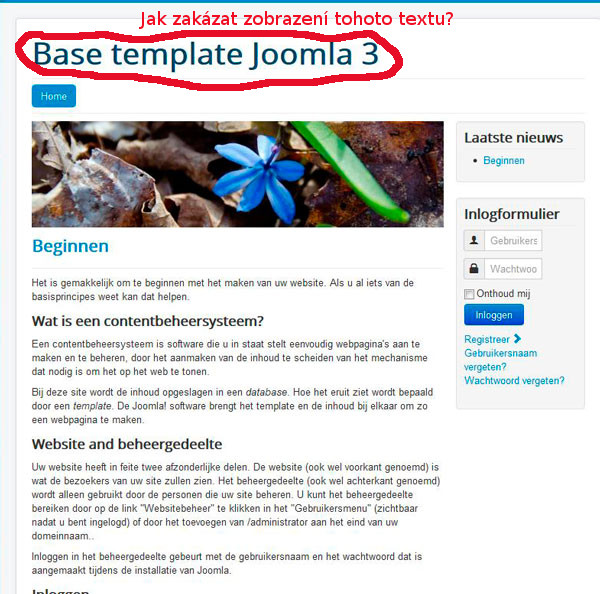

Používám šablonu Protostar. Nad logem/obrázkem se zobrazuje textový titulek stránky, který je zde:
Systém / Globální nastavení / Titulek stránek
Jak zakázat zobrazovaní tohoto titulku? (Titulek jsem si dal do obrázku/loga...)
PS: překvapilo mě, že je tomu na diskuzích věnováno několik článků, ale řešení jsem nenašel

Hledám způsob, jak zamezit zobrazení textu z pole Titulek stránky. Nechat Titulek stránky prázdný možné není a volba pro Hide tam není. V jedné diskuzi byla rada vložit mezeru, ale to mi přijde jako "divné" řešení, myslím, že je to možné někde zakázat.

Mám to zatím pouze na localhost, ale našel jsem například tento odkaz:
demo3.joomler.net/
Chěl bych nezobrazovat hned ten první text: Demo Joomla! 3.0
Pokud je vložení mezery běžný postup, tak mi to nevadí, ale chtěl jsem, aby to bylo dle běžné praxe...
Díky za pomoc.
demo3.joomler.net/
Díky za pomoc.

Opravdu stačí do template.css vložit
ale doporučil bych si prvně udělat kopii šablony, ať vám to aktualizace nepřepíší.
span.site-title {
display: none;
