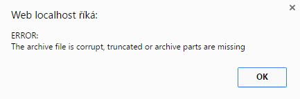

Jinak jsem jen pro zajimavost zkusil reinstalovat Joomla core. Opet chyba. Hlaska viz priloha. Po prepsani kousku kodu v souboru to ale tentokrat uz nepomohlo a hlaska je tam porad.

Ano, po aktualizaci na 3.5.1 dojde i k aktualizaci opraveného souboru, je teda potřeba udělat opravu znovu. Stejně tak po aktualizaci na 3.6.4. Ta druhá chyba s tím zřejmě nesouvisí, to bude něco jiného.
