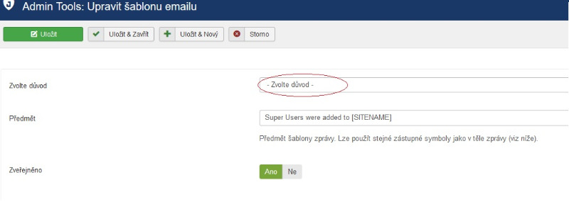

malý dotaz. Nastavoval někdo z vás ve funkci Firewall také šablony emailů? Dá se tam nastavit vlastní varovný text, nebo jen prostě přeložit stávající, doplnit hodně proměnných, ale...
Šablona emialu (jsou celkem 2) pro hlášení přidaných nový Super Admin účtů mi po editaci nejdou ukládat. Chybí správný důvod pro nastavení "Důvodu" za jakým účelem se ten mail odesílá.
Čili v seznamu šablon vidím důvod "superuserslist" a když jdu editovat šablonu už vidím jen -Zvolte důvod-! Hledám v seznamu důvodů, ale ani v počeštěné verzi nic připomínajíc tomu neneacházím.
Potkal se s tím někdo z vás? Díky

Ani přepnutí do angličtiny nic nového do seznamu nepřidá. Důvod by odpovídal řetězci:
COM_ADMINTOOLS_WAFEMAILTEMPLATE_REASON_SUPERUSERSLIST="Added Super User account"
COM_ADMINTOOLS_WAFEMAILTEMPLATE_REASON_SUPERUSERSLIST="Přidaný účet Super User"
To bude spíš otázka na autora. Třeba má email už řešený jinak, nebo se důvod v nabídce objeví až po nějakém jiném souvisejícím nastavení...

Odpověď od Aqui
Bong napsal: Ani přepnutí do angličtiny nic nového do seznamu nepřidá. Důvod by odpovídal řetězci:
To je ono...ještě si chvíli pohraju jestli to s něčím nesouvisí a pak prubnu vývojáře.
Ono i v překladu se vyskytují podobný hlášení na vznik nového super admina, tak to možná řešené je, ale mne spíš napadlo, že je to něco univerzálního a přes ty šablony si namodeluješ co chceš [SITENAME], [IP], [USERNAME], atd.....takže si libovolně řekneš co chceš v majlu. Univ. hláška je jen univerzální. Právě proto bych se domníval, ANO, má ty majly řešené jinak, a to právě těmito editovatelnými šablonami.
Tak zaítm.
