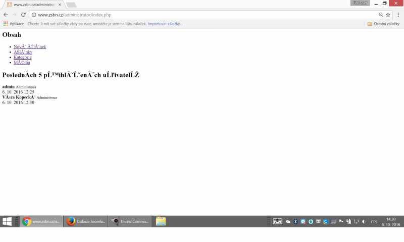

po aktualizaci z Joomla 3.6.1 na 3.6.2 mi funguje administrace pro Administratora a Superuser, ale nefungují role skupin Author-Editor-Publisher. Přihlásit se sice lze, ale písmo je rozhozené (jako by se nenačetla šablona - viz. příloha). Podaří se mi korektně v těchto účtech zobrazit pouze Hlavní články, ale při pokusu o přidání nového článku hodí chybu: HTTP ERROR 500.
Nesetkal jste se někdo s tím, v diskusích jsem nic podobného nenašel
Díky
Díky

Nastavte v globální konfiguraci Joomly hlášení chyb na maximum. Zobrazí se podrobnější chyba.

Hlášení chyb na maximum jsem měl zapnuté už před tím. Hází to jenom: HTTP ERROR 500

A v logu PHP? (buď jej najdete někde na FTP, nebo v administraci hostingu, popř. si jej
zapněte v htaccess
Nemáte nějaké AdminTools, RSFirewall nebo něco podobného?
Oprávnění souborů a složek je OK?
Databáze je Ok (kontrola struktury databáze)?

Tak asi se to týka komponenty swMenuFree. V příloze posílám Error log a dva soubory, kterých se to týká. Nejsem programátor, bohužel vůbec nevím co s tím.
Díky
Díky

#128659 > ... * swmenufree v6.0 for Joomla1.5
#128651 > ... po aktualizaci z Joomla 3.6.1 na 3.6.2 mi funguje administrace ...
něco je špatně ...
+ hlášení o Strict Standards samo o sobě nezpůsobí chybu 500. Tu spíš způsobí (právě) nevhodně nastavený htaccess (doporučuju vyzkoušet bez htaccesu)
něco je špatně ...

Tak bez htaccess to jede úplně stejně ... blbě

V error logu opravdu není nic, co by mělo způsobovat chybu 500. Kontroloval jste ty cesty a databázi?

Zkusil jsem ještě odinstalovat swMenuFree a vyjelo mi to násl. chyby:
[06-Oct-2016 22:01:19 Europe/Prague] PHP Fatal error: Allowed memory size of 268435456 bytes exhausted (tried to allocate 32 bytes) in /home/users/kopero/zsbn.jecool.net/web/libraries/joomla/access/access.php on line 283
[06-Oct-2016 22:01:23 Europe/Prague] PHP Fatal error: Allowed memory size of 268435456 bytes exhausted (tried to allocate 32 bytes) in /home/users/kopero/zsbn.jecool.net/web/libraries/joomla/access/access.php on line 283
[06-Oct-2016 22:02:46 Europe/Prague] PHP Fatal error: Allowed memory size of 268435456 bytes exhausted (tried to allocate 32 bytes) in /home/users/kopero/zsbn.jecool.net/web/libraries/joomla/access/access.php on line 283
[06-Oct-2016 22:05:07 Europe/Prague] PHP Fatal error: Allowed memory size of 268435456 bytes exhausted (tried to allocate 32 bytes) in /home/users/kopero/zsbn.jecool.net/web/libraries/joomla/access/access.php on line 283
[06-Oct-2016 22:05:58 Europe/Prague] PHP Strict Standards: Only variables should be assigned by reference in /home/users/kopero/zsbn.jecool.net/web/administrator/components/com_swmenufree/scriptfile.php on line 66
[06-Oct-2016 22:06:30 Europe/Prague] PHP Fatal error: Allowed memory size of 268435456 bytes exhausted (tried to allocate 32 bytes) in /home/users/kopero/zsbn.jecool.net/web/libraries/joomla/access/access.php on line 283
[06-Oct-2016 22:06:37 Europe/Prague] PHP Fatal error: Allowed memory size of 268435456 bytes exhausted (tried to allocate 32 bytes) in /home/users/kopero/zsbn.jecool.net/web/libraries/joomla/access/access.php on line 283

V tom souboru access.php je na inkriminovaném řádku 283 toto:
// Initialize the variable we'll use in the loop:
$id = (int) $assetId;
while ($id !== 0)
if (isset(self::$assetPermissionsParentIdMapping[$extensionName][$id]))
$id = (int) self::$assetPermissionsParentIdMapping[$extensionName][$id]->parent_id;
if ($id !== 0)
$ancestors[] = $id;
else
while ($id !== 0)
if ($id !== 0)
$ancestors[] = $id;
else

Vyřešeno!!!
Tak po několika hodinách hledání a zkoušení různých návodů nakonec část jednoho zabrala.
Takže v souboru /libraries/joomla/access/access.php na řádku 281 najděte:
smažte to a nahraďte tímto:
if (isset(self::$assetPermissionsById[$extensionName][$id]))
Potom na řádku 283 najděte:
$id = (int) self::$assetPermissionsById[$extensionName][$id]->parent_id;
A hle, všichni uživatelé frčí jak na drátku. Díky za předešlé nápady, nasměrovaly mě správným směrem.

No, jen jste tím šáhl do jádra Joomly, takže
1/ po upgrade to budete dělat znovu
2/ nezkoumal jsme to, ale přijde mi že jste si omezil nějakou funkčnost, a tím zdánlivě vyřešil problém, ten bude ale úplně někde jinde.
Vzhledem k tom, že dochází paměť tak v tom místě nastal zřejmě nekonečný cyklus, tipl bych spíš na nějakou nekonzistenci v databázi oprávnění.

Tak opět díky to Cony,
opravdu to bylo v databázi. Vrátil jsem zpět původní soubor access.php a začal hledat v databázi. Na lokále jsem si hodil čistou instalaci Joomly a po chvilce hledání ve všech předešlých informacích jsem nahrál tabulku _assets z čisté joomly a vše jede jak má. Doufám, že tohle je už přijatelnější řešení. Nebo myslíte Cony že ne?
Díky za případné info.

A pak teda ještě znovu zapsat kategorie podle tohoto návodu
www.stawebnice.com/blog/chyba-ulozeni-se...lo-invalid-parent-id
