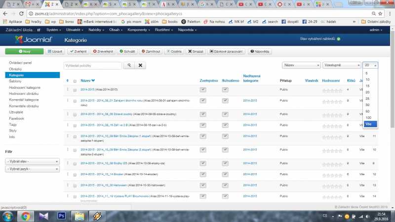

ahoj, chci se zeptat, potřebovala bych nastavit výchozí zobrazení všech článkú /kategorií /fotek /čehokoli - zobrazuje se vždy 20 článků/fotek, atd, a jako výchozí nastavení bych kvůli vytváření náhledů ve PhocaGallery potřebovala nastavit výchozí zobrazení VŠECH položek... Snad je to trochu srozumitelný
přikládám print...

Odpověď od Ernst v tématu Nastavení počtu zobrazených článků v backendu
systém - globální nastavení - Výchozí délka seznamů

díky moc:) akorát stejně nejde nastavit výchozí délka na ALL, maximálně 100. Jde mi o to, že tam mám PhocaGallery, kde po nahrání fotek se tvoří jejich náhledy, ale jen na fotky, které jsou zrovna v aktuálním seznamu - takže by to znamenalo na prvních 100 fotek, což nestačí. Takže náhledy se automaticky netvoří, musí se člověk proklikat na stránku, kde jsou zrovna nahrané fotky...

Odpověď od Bong v tématu Nastavení počtu zobrazených článků v backendu
Náhledy se tvoří automaticky pokud toto máte povoleno v nastavení PG. To se seznamy nesouvisí.
Také v případě, že položek je hodně, může se web zasekat při zobrazování seznamu. Proklikávat se také nemusíte, seznamy mají filtrování, jenže to málokdo používá a pak se vymýšlejí podobné "berličky".
Neomezené zobrazování nastavíte v configuration.php zeditováním položky:
public $list_limit = '0';
Fungovat vám to bude do okamžiku, než cokoli upravíte v Globálním nastavení Joomly...
