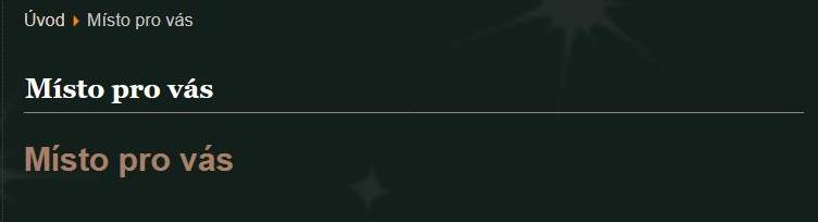

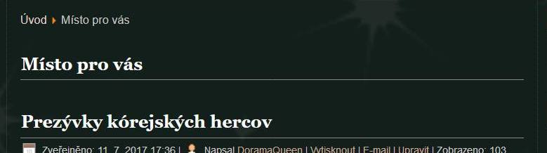

Mám podobný problém. Starší položky v menu i kategorie se (ne)zobrazují, jak mají. Když ale založím novou kategorii i položku v menu, tak se mi její název zobrazuje a nedá se nijak skrýt. Když zapnu zobrazování kategorií, tak dokonce dvakrát (viz druhý obrázek).
Pokusila jsem se podle tohoto vlákna upravit šablonu, jenže to pak zmizí i všechny titulky z článku. Evidentně to je nějaký problém se šablonou po aktualizaci Joomly. Ten název kategorie se vypíše prostě jako titulek článku. Je nějaká možnost, jak se toho zbavit?
Myslela jsem, že to způsobuje stejně pojmenovaný článek, ale v tom zakopaný pes není. Takhle se zobrazuje jakákoliv kategorie přidaná nově do menu.
ainny.cz/misto-pro-vas

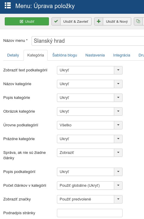

14. čvc 2017 21:06 - 14. čvc 2017 21:07 #131847
od Kraki
Odpověď od Kraki v tématu zobrazení kategorie u článku
No, ja si to nastavujem v položke Menu - Úprava položky - Kategória, ale pokiaľ to bude v šablóne, tak s tým asi neporadím.

14. čvc 2017 21:17 #131848
od Ainny
Odpověď od Ainny v tématu zobrazení kategorie u článku
Jsi poklad, v kategoriích to mám nastavené správně, ale v Nabídce jsem měla zapnuté Zobrazit titulek stránky. Stačilo to vypnout. Takže díky za nakopnutí správným směrem. Proč se to objevilo jenom u té jedné kategorie, netuším a pátrat po tom rozhodně nebudu.
