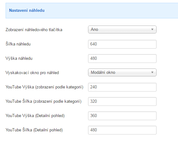

Mám nastaveno náhled na ano, ale přesto se na stránce teramagazin.cz/index.php/component/phoca...casopis-teramagazin# preview tlačítko nezobrazuje. Co prosím dělám špatně?

Ahoj, možná je to tím, že není vybrán soubor pro náhled. Náhled a Download mají dva odlišné soubory, i když jsou většinou stejný. Je to pro stahování, kde se používají práva: Příklad: Máš nějakou elektronickou knihu - dvě verze - jedna kompletní, druhá jen např. obsah a pár stránek. Pro náhled použiješ tuto - jen s obsahem - náhled můžou vidět všichni. Pro download použiješ kompletní verzi a tu už např. může stahovat jen někdo s určitými právy (např. po zaplacení). Kvůli takovým vlastnostem je potřeba mít pro náhled jinej (i když stejnej) soubor - a dokonce se ukládá v jiným adresáři - to má zase důvod takovej, že např. někdo může mít soubory ke stažení uložený mimo "public_html" složku tak, aby nebylo možný je přímo stáhnout. Jenže přehrát nebo zobrazit soubory mimo "public_html" nejde, proto existují dvě složky:
phocadownload - složka pro stahování
phocadownloadpap - složka pro přehrávání a zobrazení (preview and play)
www.phoca.cz/documents/17-phoca-download.../575-setting-folders
www.phoca.cz/documents/17-phoca-download...de-publichtml-folder
