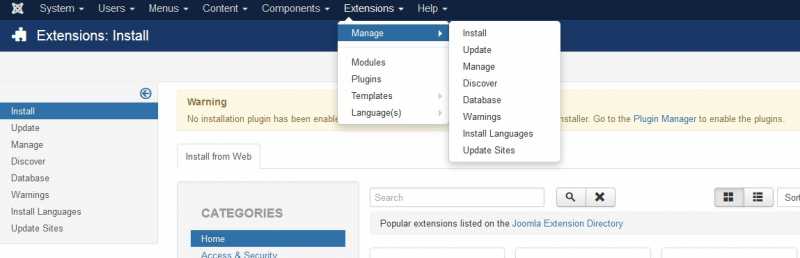

Zmizela možnost instalace

Mrkni do pluginu, prijde mi, ze nekdo deaktivoval instalacni pluginy.

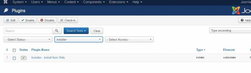

Stalo se mi to už na několika instalacích po aktualizaci na Joomlu 3.6.0. Stačí přejít do správce pluginů, vybrat typ Installer a všechny pluginy (měly by být 3 nebo 4) deaktivovat a znovu aktivovat.

Extensions - Plugins, kliknout na Seasrch tools v poli Select type zvolte installer a pak vše zaškrněte a dejte Disable a pak znovu vše zaškrtnout a Enable.

Ne "reset pluginu" ale všech pluginů - po tom odfiltrování by tam měly být celkem 4.
Pokud nejsou, zkuste je vyhledat (Extensions - Manage - Discover)

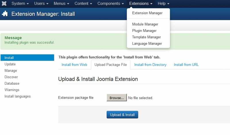

05. zář 2016 11:21 #128241
od Seth
Odpověď od Seth v tématu Zmizela možnost instalace
Tak jsem je našel v Discoveru, už je to funkční, co tam ale vůbec dělali? Možný přesun při aktualizaci Joomly?
Děkuji za pomoc

- Příspěvky: 5176
05. zář 2016 11:48 #128243
Odpověď od Cony v tématu Zmizela možnost instalace
V Discover byly proto, protože nebyly správně nainstalovány. Prostě pro Joomlu neexistovaly. Zřejmě nějak nepovedená aktualizace.
