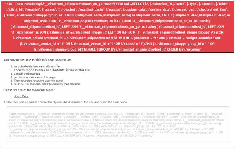

19. srp 2016 13:47 - 19. srp 2016 13:50 #128064
od marton
Odpověď od marton v tématu Joomla, VirtueMart a přepínač jazyků
Chybovou stránku zasílám v příloze. Košík one page od Linelabu. Pokud je košík prázdný tak lze přepínat jazyk libovolně, ale jakmile se přidá zboží do košíku, tak už nelze přepnout na jiný jazyk. Vyprázdním košík a můžu zase libovolně procházet mezi jazyky. Všechno zboží nemá překlad, pouze tak 1/3 a ty překlady jsou v databázi.

20. srp 2016 00:28 #128069
Odpověď od Ernst v tématu Joomla, VirtueMart a přepínač jazyků
pokud máte v košíku zboží, které nemá pro přepínaný jazyk překlad, musí to skončit touhle chybou
- Příspěvky: 5176
22. srp 2016 00:50 #128084
Odpověď od Cony v tématu Joomla, VirtueMart a přepínač jazyků
V nastavení VM máte nastaveno "Nepřeložené řetězce v angličtině", ale pro angličtinu nemáte vytvořené databázové tabulky.
Pokud máte angličtinu nastavenou jako jeden z jazyků obsahu, vlezte si ve VM do Nástrojů - Nástroje a migrace - a spusťte akci "Instalovat a aktualizovat tabulky".

26. srp 2016 07:52 #128118
od marton
Díky Cony, jak jednoduché a rychlé.
