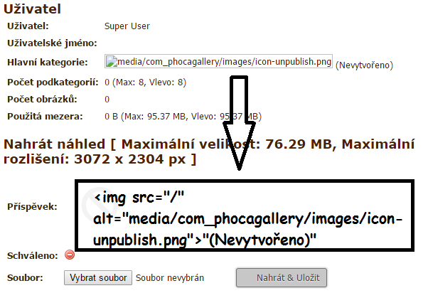

Ahoj. Dotaz spíše asi na tvůrce komponenty.
Při načtení stránky pro vytvoření fotogalerie z uživatelské části se nezobrazuje vrchní ikonka u položky Hlavní kategorie. Bude tam zřejmě chybný odkaz-viz foto.
Nevíte někdo, kde se to dá opravit?
Díky Jarda
Díky Jarda

prosím o odkaz na stránky z obrázku nic nevykoukám.

Ten panel se načte ale jen registrovaným uživatelům, kteří mohou vytvářet fotogalerie. Jde o to, že by se tam měla zobrazit také červená ikonka jako je níže vedle "schváleno".
Nahoře se zobrazí jen cesta k obrázku, při prozkoumání ale je celý odkaz viz dole v rámečku.

Ta tam samozřejmě je a zobrazuje se ale pouze níže (tam je odkaz správný) nahoře ale ne, protože to vypadá, že je odkaz zkomolen.

pak bych na chvíli potřeboval oprávnění takové, abych se na to mohl podívat
on tam totiž vůbec není odkaz na obrázek, ale zobrazuje se jen alternativní text

tam je to tak, nejdříve musíte pro toho uživatele vytvořit hlavní kategorii a pak je již vše v pořádku.
Založil jsem kategorii test, smažte si ji pak
jakou verzi joomly a phocagallery máte?

Je mi to jasný. Šlo mi o to aby tam byla správně zobrazena i ta červená ikonka, na místo které se zobrazuje odkaz (text)

oboji je správně, musí se asi nejdřív vytvořit hlavní kategorie uživatele a pak je to OK
vidím tam ještě jeden problém, v podkategorii se nezobrazuje ikona řadit protože je tam //images..... místo /images......
musel bych se mrknout do administrace, zda nemáte něco špatně nastaveno, nechce se mi teď vytvářet web jen pro test této komponenty.
zkuste napsat na podporu nebo počkejte, zde na fóru přispívají autoři a spoluautoři této komponenty, tak určitě budou vědět víc
nebo si udělat přepis komponenty v šabloně a tam si to najít a opravit
PS ta červená ikonka se tam nemůže nikdy zobrazit, protože hlavní kategorie ještě není vytvořena a nemůže tedy být nepublikována
php pošle prohlížeči následující:
<img src="/" alt="media/com_phocagallery/images/icon-unpublish.png">
čili žádný obrázek, jen alternativní text

Vše je zbrusu nově instalováno. Mám to stejně i na lokálu, počkám až se na to mrkne vývojář komponenty.

Díky moc za nový překlad, problém ale nevyřešil. Ikonka stále není. Zřejmě to nebude překladem.

To není překladem. Netestoval jsem na poslední verzi 4.3.0, ale na předchozí 4.2.2. Na této starší verzi se váš problém neobjevuje...
