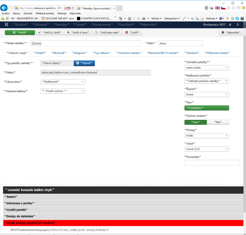

Přeji pěkný den, moc děkuji za odpověď, prolezl jsem snad všechna nastavení a porovnával jsem navzájem cz s fungující En, De, a Ru verzí. Je tolik nastavení, že nevím čím bych měl začít a systematicky postupovat.
Zapnul jsem ladění chyb jazyka a tam mi to hlásí tuto chybu, viz screen. Tato chyba je ale u všech ostatních jazyků ale ty mi fungují. Nejde pouze CZ verze.

Ladění chyb jazyka se používá pro hledání chyb v překladech komponent a Joomly samotné. A tento překlad vám evidentně funguje. Použijte v administraci modul "Stav jazyků", jak vám radí Cony.

Vidím ale v obsahu jazyků, že ve sloupečku "uvod" mám u všech jazyků ano akorát u CZ je ne. Pravděpodobně není nastavená pro CZ úvodní stránka. Ta mi ale nastavit nejde, protože mi Joomla hlásí že alespoň jedna úvodní stránka musí mít nastaveny jazyky na všechny.

Ano, musíte mít jednu úvodní stránku s nastavením Jazyk - Všechny a pak pro každý jazyk samostatnou úvodní stránku. Prostě si udělejte kopii té úvodní stránky pro všechny jazyky a přiřaďte jí češtinu.

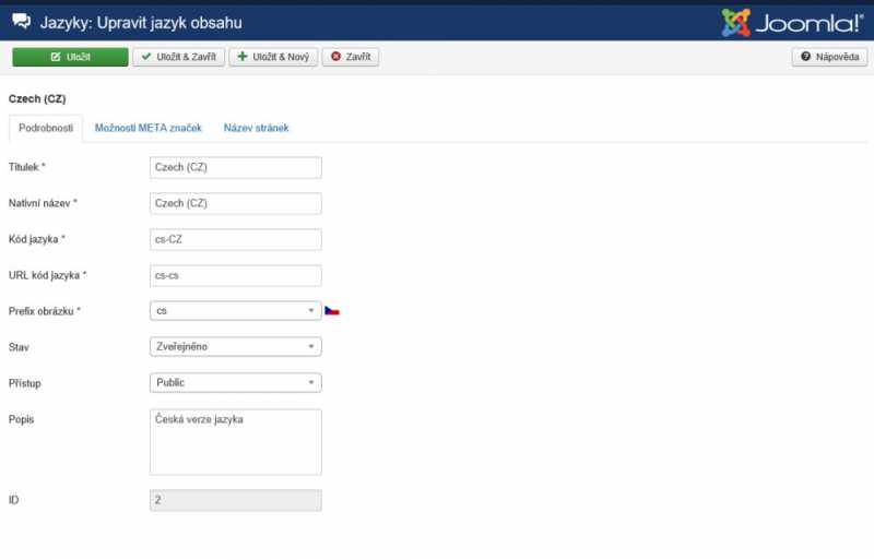

Posílám screen nastavení jazyků
