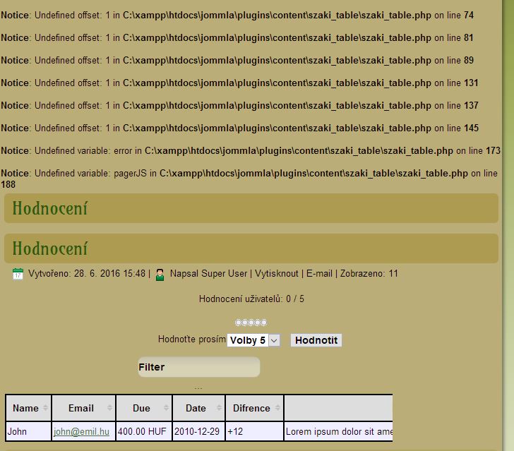

Mám Joomlu 3.5 a nainstaloval jsem plugin szaki table který jsem používal na joomle 1.5 a osvědčil se mi. Po instalaci se tváří že je vše OK ale nad tabulkou mi php vyhodí tyto chyby.
Je to divné tabulka a její funkce, které požaduji fungují ale prostě mi to vyhodí i tyto chyby. Jako server používám při tvorbě webu xamp. Prosím o radu jak tuto chybu vyřešit. Předem moc dík
Notice: Undefined offset: 1 in C:\xampp\htdocs\jommla\plugins\content\szaki_table\szaki_table.php on line 74
Notice: Undefined offset: 1 in C:\xampp\htdocs\jommla\plugins\content\szaki_table\szaki_table.php on line 81
Notice: Undefined offset: 1 in C:\xampp\htdocs\jommla\plugins\content\szaki_table\szaki_table.php on line 89
Notice: Undefined offset: 1 in C:\xampp\htdocs\jommla\plugins\content\szaki_table\szaki_table.php on line 131
Notice: Undefined offset: 1 in C:\xampp\htdocs\jommla\plugins\content\szaki_table\szaki_table.php on line 137
Notice: Undefined offset: 1 in C:\xampp\htdocs\jommla\plugins\content\szaki_table\szaki_table.php on line 145
Notice: Undefined variable: error in C:\xampp\htdocs\jommla\plugins\content\szaki_table\szaki_table.php on line 173
Notice: Undefined variable: pagerJS in C:\xampp\htdocs\jommla\plugins\content\szaki_table\szaki_table.php on line 188
28. čvn 2016 19:11 #127432
Odpověď od Ernst v tématu Szaki table plugin problém
a jste si jist, že tento plugin je kompatibilní s joomlou 3.5?
z toho, co jsem našel vypadá, že není.
Hlášení chyb máte vypnuté nebo zapnuté? Pokud ho máte zapnuté. zkuste ho vypnout.

28. čvn 2016 19:14 #127433
od Vasek
Popravdě jist si nejsem. Našel jsem přímo na webu, že jen joomla 3.0. Hlášeni chyb jsem nevypínal ale zkusím to vypnout. Jinak neznáte nějaký podobný plugin nebo modul? Něco jsem našel ale vše je placené
Odpověď od Vasek v tématu Szaki table plugin problém
ernst napsal: a jste si jist, že tento plugin je kompatibilní s joomlou 3.5?

28. čvn 2016 19:18 #127434
od Vasek
Vypnul jsem hlášení chyb a zmizlo to. Jen si nejsem jist, jestli je to dobré a zda to nebude dělat neplechu. Ale funkce pluginu fungují tak jak mají
28. čvn 2016 20:08 #127438
neplechu by to nemělo dělat
dost modulů a pluginů hlásí nějaké chyby a třeba jen na localhost na webu pak ne.
můžete se podívat na ty řádky, kde to hlásilo chyby, co tam vlastně je.
Ale pokud jste si jist, že funkčnost pluginu je správná, neřešil bych to nějak výrazně
