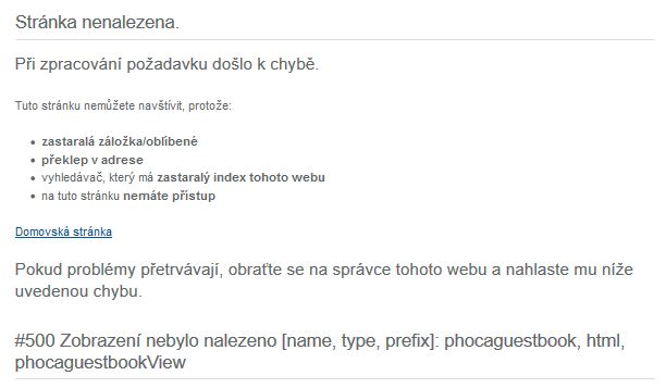

Jsem trochu zmaten, zkoušel jsem to před několika dny a chovalo se to stejně jako v mojí šabloně. Teď jsem se přepnul do standartní šablony Beez3 a funguje skoro všechno vyjma chyby při odeslání- viz dále.
Hlášku Powered by jsem už objevil a upravil.

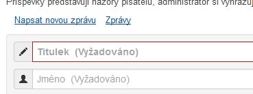

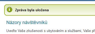

Při odeslání zprávy, nebo odeslání při nevyplnění obsahu zprávy se zobrazí chyba - viz chyba.jpg, po návratu zpět se zobrazí správně stránka s potvrzením odeslané zprávy (s chybou, že musí být vyplněn obsah) - viz ulozena.jpg, vyplneno.jpg.
Takže asi hlavní "problém" bude v mojí šabloně. Máte nějaký nápad, co bych měl zkontrolovat nebo upravit, doplnit.
Moc děkuji za pomoc

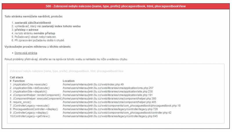

Zkus se podívat na serveru do errorLogu - ta chyba 500 by mohla vygenerovat nějakou chybu v errorLogu, pokud budeme znát přesnou chybu, můžeme snadněji najít řešení. Taky by mohl něco říct debug mode (zkus zapnout debug v globálním nastavení Joomly!)

Error log jsem na serveru nikde přes FTP nenašel, nevím, jestli se to někde musí nastavit. Přepnul jsem do debug modu a zasilam v priloze.
