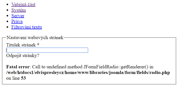

Dobrý večer,
asi před 14 dny jsem na webu nechal upgradiovat Joomla z 3.4.8 na 3.5 . ihned po upgrade došlo v administraci k chybě
Fatal error: Call to undefined method JFormFieldRadio::getRenderer() in /web/htdocs1/elvispresleycz/home/www/libraries/joomla/form/fields/radio.php on line 53
Celá stránka je bez formátování, nekompletní a bez ovládacích tlačítek pro uložení ap. a hláška je dole.
Objevuje se pravděpodobně tam, kde je JCE editor (nedaří se mi je díky chybě odpojit)
O pár dní později byl upgrade na 3.5.1 - chyba stále. Dnes automaticý upgrade JCE ma 2.5.16. Odhlásil jsem a návrat zpět - chyba stále. Zkusil jsem pokusně dát místo daného skriptu z 2.4.8 - chybu začlo hlásit v jiném skriptu. Tak jsem to radši vrátil
Hostitelský server a databáze: Linux, PHP 5.6, DB MySQL 5.5
Hledal jsem na webu, ale buď hledám špatně nebo nic není...
Nemůžu do webu nic vkládat, Budu tedy vděčný za pomoc!!! Díky!!
(v příloze obtisk chyby)

nejprve velmi děkuji za pomoc a Váš čas! Já jsem mezitím zjistil, že prý to může souviset s komponentou RedCORE - a já ji skutečně mám, protože jsem sice instaloval čistou instalaci J 3.4., ale upgradoval jsem část dat z 1.5.6 pomocí této komponenty.!!Zkusil jsem postup, který je na oficielních stránkách popsán - prý upgrade z 3.4.8 na 3.5. nejde klasicky ... takže jsem rozbalil upgrade-balíček (na webu to nešlo, takže u sebe) a pomocí Total Commanderu (FTP) jsem to nahrál a dodělal postup, jaký tam psali (vyčištění cache ap.) Ale bohužel to nezabralo. Dokonce jsem hledal ve skriptech definici funkce :getRenderer() - našel jsem ji - ale nejspíš není použita.
