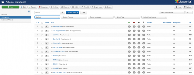

Články i kategorie jsem dříve mazal bez problémů,
v tuto chvíli mám v koši několik kategorií s 0 článků, včetně archivních (viz. příloha), bohužel i přesto se mi nedaří prázdné kategorie odstranit.

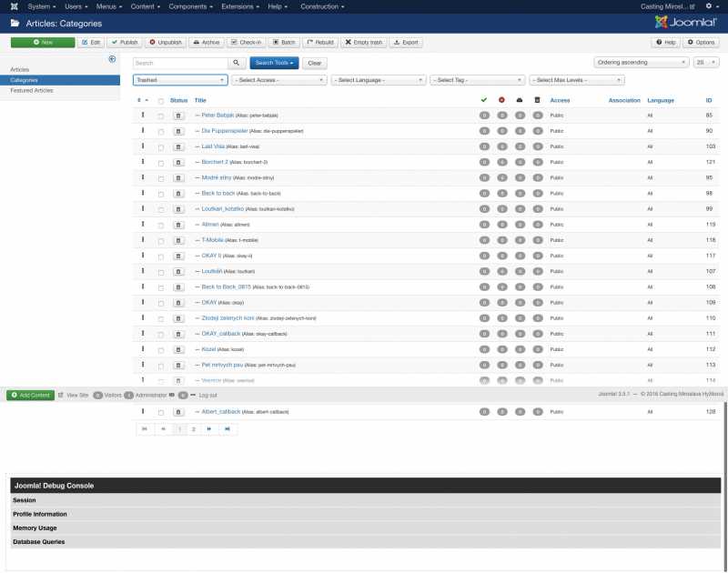

Ohledně hlášky: zapnul jsem si mód debug v systémovém nastavení,
při pokusu o smazání prázdných kategorií na mě žádné varování nevyskočilo, Joomla debug konzole zůstala "sbalená", viz příloha.
Přiznávám, že ladění systému nerozumím.

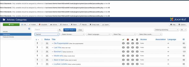

Po zapnutí hlášení chyb se objevila hláška (viz. příloha) týkající se konfliktu s pluginem JSecure Lite (
extensions.joomla.org/extension/jsecure-lite
), pokud to chápu správně.
Je řešením plug-in pozastavit a smazat kategorie nebo se pluginu zbavit anebo úplně jiný postup?
Ano, jsem super správce, nejde smazat žádná kategorie, ani po jedné.
Díky za radu.

Je to jen hlášení typu Strict standards, nemělo by vadit. Každopádně pozastavením pluginů třetích stran nic nezkazíte.
