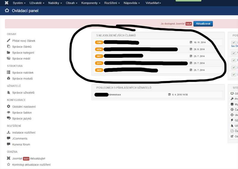

zdravím,
jak si mohu dát na hlavní stránce v administraci zobrazení 10ti nebo více nejoblíbenějších článků (teď 5) a jak mohu udělat, aby se mi zobrazovali všechny články rovnou a ne jen 100 (tj. v globálním nastavení - výchozí délku seznamů dát na nekonečno).
mám 3.5.0 joomlu.
případně děkuji za odpovědi.
mám 3.5.0 joomlu.

ano, vím. já ale nemám zapnutý popular articles na stránkách. já jen pro sebe vidět top 10 nebo top 15 na úplně základní administrační stránce viz obrázek, ne jen top 5.
a ano, já mám nastaveno na 100, ale chci si to nastavit na vše, ale tato možnost tam není. jak ji mohu přidat?
