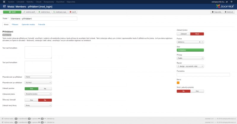

Ahoj, řeším problém. V nastavení modulu pro přihlášení mám nastaveno, aby po přihlášení byl uživatel přesměrován na domovskou stránku, ale po přihlášení se nic nestane. uživatel zůstává stále na stejné stránce.
Máte s tímto někdo zkušenost?
Děkuji moc za každou radu.

jakou máte verzi joomly.
V tom přesměrování udáváte položku menu, na kterou se to má přeměrovat.
pokud tato položka není zveřejněna nebo na ni nemáte oprávnění, nestane se nic.
není web vícejazyčný?

joomla 3.4
Jedná se o přesměrování na home, běžně přístupná.
Web není vícejazyčný.
joomla 3.4

je tam použit advanded module manager?:
a verze 3,4,?
a dejte odkaz na stránky
a verze 3,4,?

Verze 3.4.1
Ano je použit.
Stránky jsou odpojené, jelikož jsou v polo výstavbě.
Ano je použit.

zkuste na chvíli vypnout ten advanced module manager.
