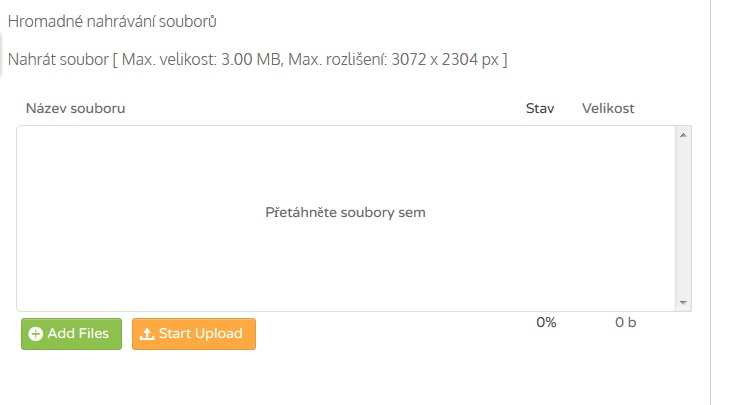

Nic takoveho tam prave nemam

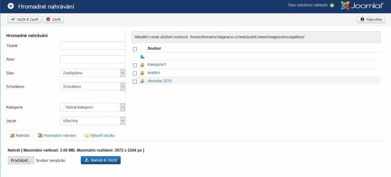

No takto to je v administraci, ale ja to potrebuju ve frontendu
