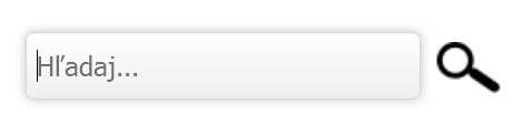

Dobrý deň,
prosím o radu čo mám urobiť, aby som nahradil tlačítko HĽADAŤ obrázkom napríklad ako je to v prilohe?

používáte hledání přímo v joomle?
pak se to nastaví přímo v modulu vyhledávání

Jen doplním, že v modulu se jen zapne, že se má tlačítko nahradit obrázkem, ale ten musíš dohrát do šablony do adresáře images a měl by se jmenovat SearchButton.png ( píšu to z hlavy, takže je ten název obrázku bez záruky, ale je to určo v dokumentaci).ernst napsal: používáte hledání přímo v joomle?

ano, tak nějak to je, ale je to v tom modulu popsáno, včetně názvu a umístění toho obrázku
