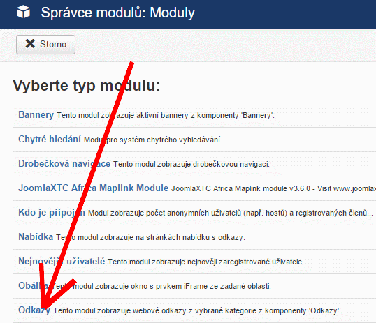

Ja teda presne nevim, co hledas, ale pokud jsem to pochopil, tak proc si neudelas ruzny moduly s odkazama a ty nenacpes do clanku / sablony presne tam, kam potrebujes?

To, co myslim ja, je jednoduchy. Udelas si modul primo z tech odkazu (z komponenty). Nemyslim vytvaret modul "vlastni obsah", ale vytvoris modul odkazy.

Taky nevim, na koho to bylo, ale asi na me. Jak jednoduse? No jednoduse si vyvoris modul v Joomle a pouzijes ho do clanku nebo v sablone kam chces. Nevim, jak to napsat srozumitelnej. Funguje to bez problemu. Z tvyho dotazu neni presne jasny, jak to ma vypadat atd. To, co jsem popsal ja, funguje. Nadelas si X modulu z komponenty odkazy a v kazdym muzes mit jiny odkazy.
