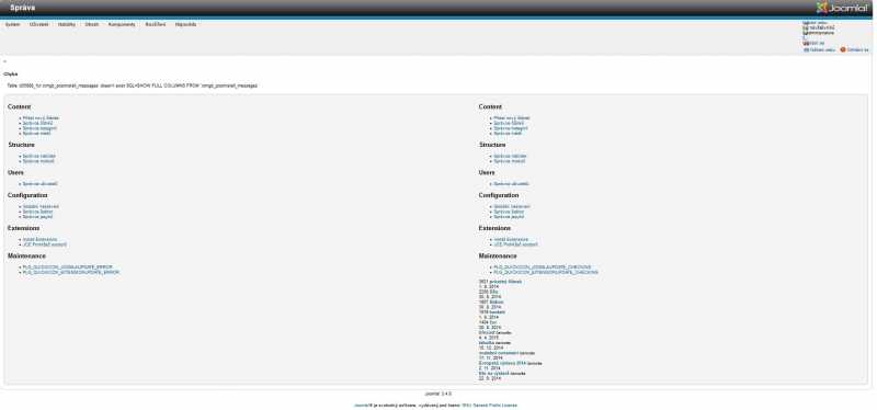

Tak jsem to provedl. Už se dá dostat na přihlášení, ale prostředí administrace je takové celé přeházené a v horní části to ukazuje: chyba Table 'd35888_fcr.ximgb_postinstall_messages' doesn't exist SQL=SHOW FULL COLUMNS FROM `ximgb_postinstall_messages`
a stránky jsou stále nefunkční.

Ale dle screenů tam máte stále Joomla 2.5. Jak jste vůbec migroval? Jakým postupem? Cache jste všude vyčistil?
Jinak chybu opravíte v Správce rozšíření: Kontrola databáze, jestli se tam nemůžete dostat, tak je to: administrator/index.php?option=com_installer&view=database
www.google.cz/search?q=Table+'_postinsta...postinstall_messages `
