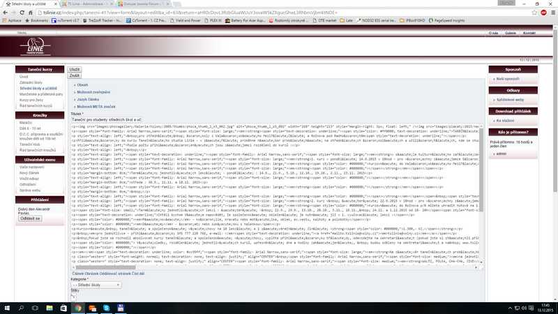

mám takový problém, jde o úpravu článku mimo administraci, hodně toho využívám a dost jsem si na to zvykl, ale po aktualizaci na 3.4.5 se mi zobrazuje pouze html kód a nemohu přijít na to, jak to přepnout, o mne moc nejde, ale stránky si upravuje i majitelka a je to pro ní složitější, to provádět přes administraci.V příloze je screen.

"Mimo administraci" je trochu zavádějící popis. Říkejme tomu třeba editace článků z uživatelské části stránek nebo z frontendu...
Jaká editor používáte? Je editor povolen pro uživatele z fronendu? Nemá prostě uživatel editor jen přepnutý do zobrazení HTML?
13. pro 2015 22:27 #124884
Začněte klasicky. Aktualizovat JCE nebo odinstalovat a nainstalovart poslední verzi. Znovu zkontrolovat a nastavit použití pro uživatele ve frontendu...

tedy pokud to z toho obrázku aspoň trochu vidím, tak to není JCE editor
14. pro 2015 10:45 #124891
Odpověď od Alexandr Pavlas
To není, tam se nezobrazí žádný editor, přeinstalace komponenty také nezabrala, byl jsem nucen udělat obnovu ze zálohy, už to jede jak má.Ono se mi sem tam stane, že to nějaký blb hekne.
