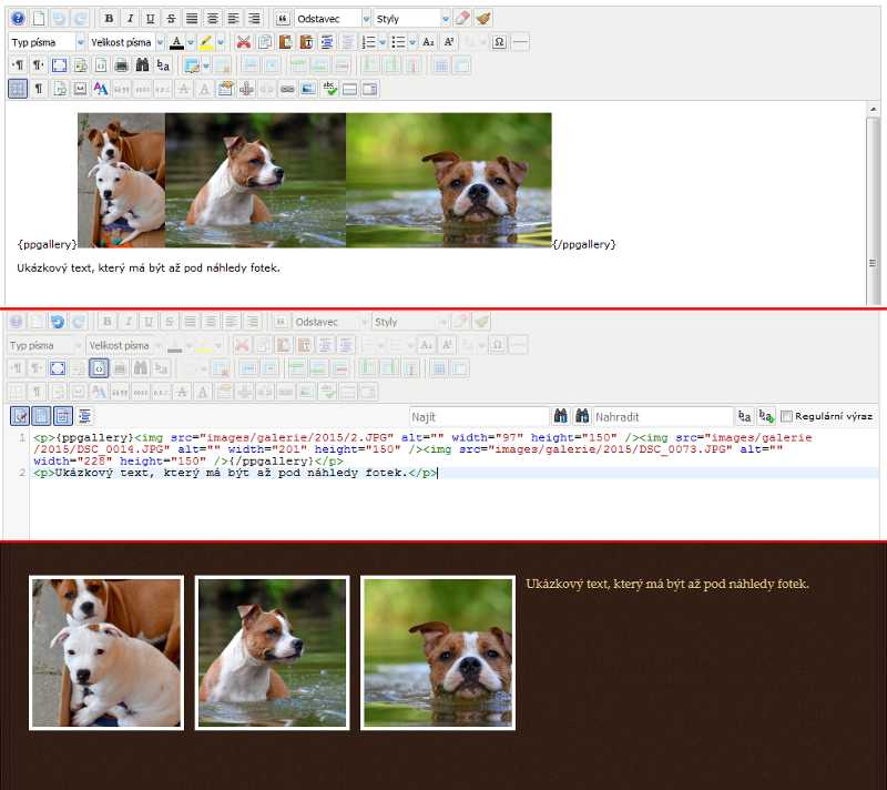

Hezký den,
prosím, nevěděl byste někdo, v čem může být háček a jak problém vyřešit?
Běžně používám u webů pPGallery a vždy šlapalo vše bez problémů, nyní jsem poprvé dávala pPGallery na Joomla! 3 (konkrétně 3.4.5.) a i když se zdá vše správně nastavené, tak mě zlobí řádkování za obrázky. Tedy pokud do celého řádku nenacpu fotky, tak text, který následuje pod obrázky, nezačíná jako nový odstavec (i když podle kódování ano), ale už ZA posledním obrázkem, jako kdyby bylo nastavené obtékání textem, což není. Zkoušela jsem i různé šablony, ale všude je to stejné. A nechci to řešit tak, že si text "odentruji", aby se na stránkách zobrazil až pod náhledy. Zkoušela jsem řešení najít na netu, ale bez úspěchu.
Přikládám přílohu, kde je vidět administrace + html a náhled ze stránek.

No nějak tam ten konkrétní případ nevidím, ale jednotlivé obrázky mají z galerie nastaveno "odtečení doleva" - float: left.
Proto se obsah za nimi, pokud nevyplní celý řádek, bude řadit vpravo od nich. Nejjednoduší by asi bylo doplnit někam do CSS šablony toto
.ppgallery_canvas {
overflow: hidden;

Ten styl dejte do CSS takto
Opakované fotky nevidím, nemáte je jen v cache prohlížeče?
.ppgallery_canvas {
overflow: hidden;
display: block;
Poděkovali: Wolfíí

Tento kód už pomohl a je to v pořádku! Jupíííí!!! Mockrát Vám děkuji!!
