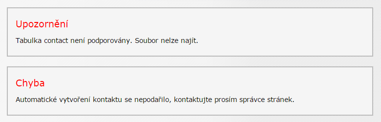

prosím o pomoc. Z joomly jsem musel někdy poslední dobou nedopatřením vymazat modul pro práci s kontakty a potřeboval bych ho zpětně vinstalovat zpět do joomly. Při registraci mi to napíše chybovou hlášku, že nelze automaticky vytvořit kontakt protože modul chybí. Je ten základní modul přímo v JEDu, nebo ho musím sehnat jinde? a kam ho pak nakopíruji?

Tak to musí být poškozením databáze. Porovnával jsem s databází na svých druhých stránkách a skutečně tu některé tabulky chybí.
Budu muset přeinstalovat joomlu. Samotné nastavení mě ani tak netrápí, to bude hned, ale chci se zeptat jestli se dá záloha z akeeby použít na obnovení článků, nebo zda je lze nějak vyexportovat a pak nahrát zpět. mám obavy, že když obnovím po nové instalaci zálohu databáze z akkeby, tak se mi nahraje celá ta zmršená databáze s chybějící tabulkou..
