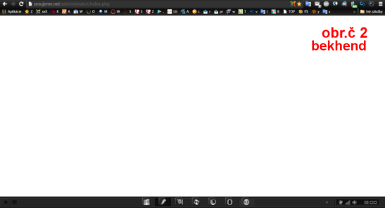

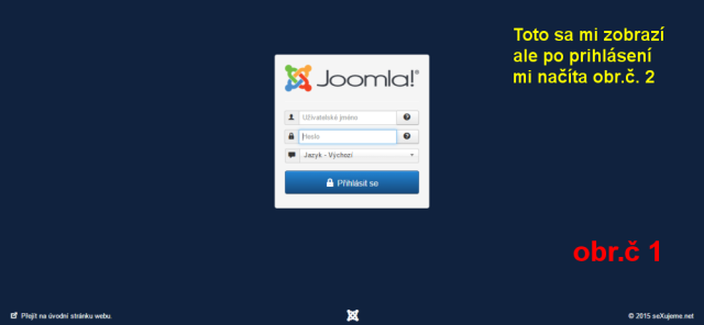

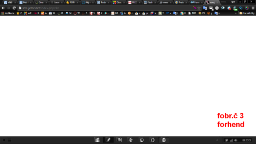

Zdravím mám problém zo svojou stránkou, ktorá je naprogramovaná na Joomle3. Keď chcem pozrieť stránku či už z forhendu
sexujeme.net/
alebo z sa chcem prihlásiť do administrácie do bekhendu
sexujeme.net/administrator/index.php
načíta mi čistú bielu stránku . ( Upresním v bekhende mi najprv načíta tabuľku na prihlásenie a keď dám meno a heslo a kliknem na prihlásenie až potom mi načíta bielu stránku ) Ako som už písal ide o stránku
www.sexujeme.net
... Prikladám aj screenshot
Môže mi niekto pomôcť ???

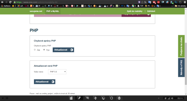

Doménu aj hosting mam zriadené na stránke one.com po prihlásení do ovládacieho panela na one.com tam je možnosť Správa PHP a po kliknutí na ňu tam mám že Chybové správy PHP a možnosť zapnúť a vypnúť ( priložil som screenshot) to je to čo ste mi písal vo vašej odpovedi ?
- Houbák
15. říj 2015 15:32 #123960
od Houbák
Odpověď od Houbák v tématu Joomla3 problém zo serverom
Webhosting one.com neznám, takže nevím, co se stane nastavením přímo tam. Já jsem myslel úpravu souboru, který se nachází na ftp, kde máte nahraný váš web.

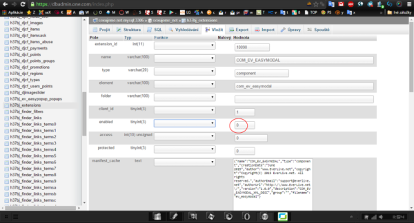

Frontend Vám hlásí, že mu chybí soubor /components/com_ev_easymodal/models/ev_easymodal.php, který potřebuje plugin ev_easymodal. Tipl bych, že jste odinstaloval komponentu ev_easymodal, ale ponechal aktivní plugin. Deaktivujte si plugin přímou úpravou v databázi.

Smazáním nebo úpravou (enabled) záznamu pluginu v tabulce extensions databáze vaší Joomly.

Potřebujete nějakého správce databáze. Nejjednodušší bude zjistit, kde má Váš hosting nainstalovaný phpMyAdmin. Do něj se přihlásíte jménem a heslem k databázi Joomly (to zjistíte např. v souboru configuration.php). Najdete si tabulku extensions a v řádku příslušného pluginu (dohledáte dle názvu) ve sloupci enabled změníte hodnotu 1 na 0.

Vy jste upravoval záznam ke komponentě, musíte upravovat záznal k pluginu. Pozor, těch pluginů, které se vztahují k tomuto rozšížení, může být více. Bylo by dobré vypnout všechny.

Screenshot je zmenšený, není toho na něm moc vidět, ale pokud dobře koukám, tak jste zakázal komponentu a ne plugin. Ještě tam bude řádek pro plugin.

Ano potom som si to vsimol ale bohuzial aj tak mi to nepomohlo...
