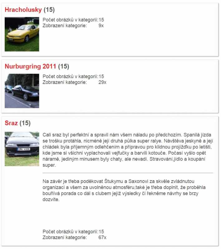

Zdravim, snažim se zjistit proč v phoca gallery mi nejde read more přes jce editor, v článcích na webu to funguje dobře, ale v seznamu galerií mi to udělá jen rovnou čáru a pod tím text, který bych už raději viděl po rozkliknutí samotné galerie. Je někde něco špatně nastavený nebo to v PG nefunguje.

Po rozkliknuti seznamu galerii chci aby bylo jen par radku textu u kazde galerie a v detailu kazde galerie chci mit cely text.
U galerie Sraz je text pod carou a ten bych chtel videt az po rozkliknuti samotne galerky, kdyz bych to tam nechaval, tak by ten seznam hodne prodluzoval, protoze tohle jeden z tech kratkych kvuli testovani.

Tak to je lehké udělat. Dejte tomu textu css třídu, u které ve výpise kategorií nastavíte display: none; a přímo v kategorii display: block;.
