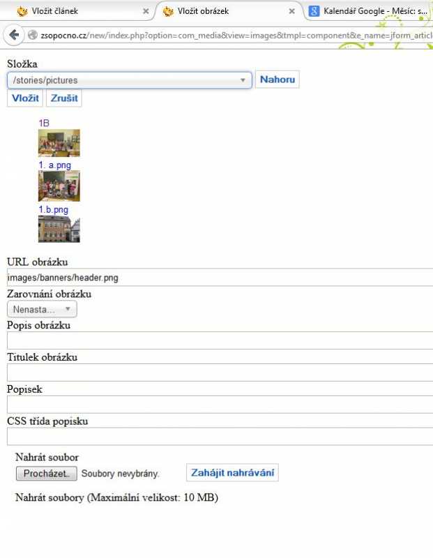

Nedávno jsem aktualizoval na joomla 3 a přešel jsem tedy i na jinou šablonu webu.
V nové mám malý problém s editorem pro přidávání článků a hlavně obrázků k nim.
Při kliknutí na tlačítko OBRÁZEK se místo malého okna pro vybrání a vložení obrázku (jako tomu bylo ve staré šabloně) otevře celá nová strohá stránka pro vybrání obrázku tlačítka VLOŽIT a ZRUŠIT však nereagují a nelze tak obrázek ani vložit ani se vrátit zpět do editoru článku.
Nelze někde chování tohoto editoru upravit?

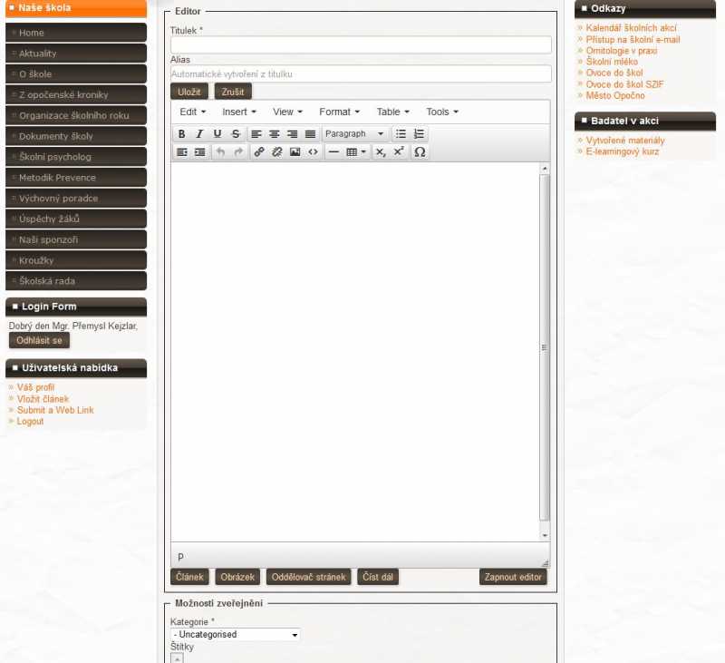

Nastavil jsem tedy v nastavení JCE jako Frontend a editor už byl nahrazen pro obrázky je tu vlastní pohodlné tlačítko.
Bohužel alenaopak zase přestalo fungovat tlačítko pro uložení článku, takže ten nejde přidat.
Myslíte tedy ještě vyzkoušet přejet tu instalaci Joomly znovu?
