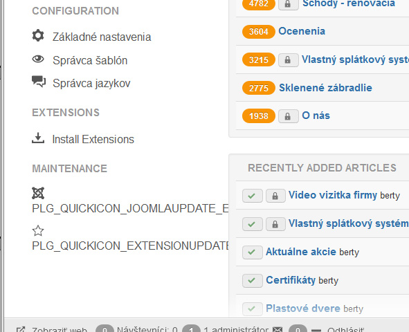

Dobry deň prajem,
aktualizoval som J 2.5.28 - na J 3.4.3 všetko prebiehalo v poriadku, až na to že na konci procesu aktualizácie Joomly sa nezobrazil výsledok procesu aktualizacie, ale prazdna stranky s touto adresou:
http://localhost/ct/administrator/index.php?option=com_joomlaupdate&task=update.finalise
Do adminu som sa napokon dostal (refresh stranky) kde som si vsimol hore v tom ruzovom oznamovacom poli: PLG_QUICKICON_EXTENSIONUPDATE_UPDATEFOUND_MESSAGE
A vlavo dole - tam kde sa zobrauje ci je joomla a rozsirenia aktuálne mi zobrazovalo toto:
PLG_QUICKICON_JOOMLAUPDATE_UPTODATE
PLG_QUICKICON_EXTENSIONUPDATE_UPTODATE
Cely problem je ze ked som sa odhlasil a vymazal historu v prehliadaci uz sa neviem dostat do adminu. Viete mi niekto poradit čo s tým?

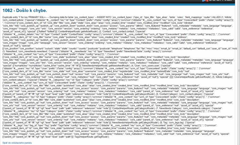

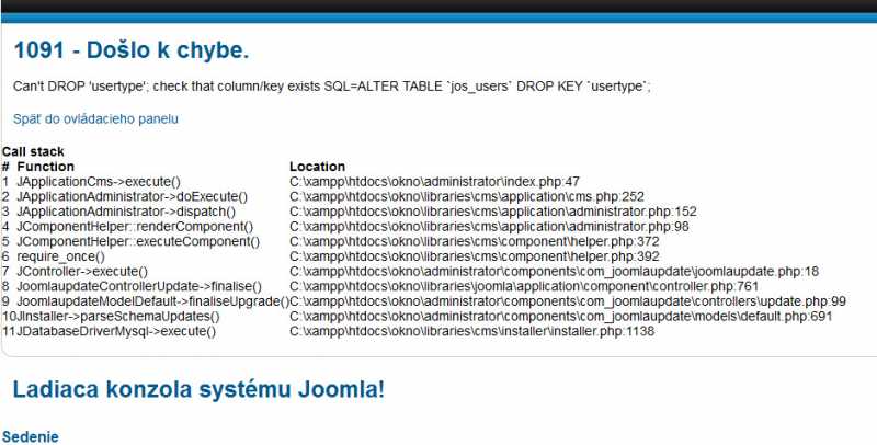

Odpověď od hrackar v tématu J. 2.5.28 upgrade na J 3.4.3 problem s prihlásením
zkuste si někde nahodit systém z poslední funkční zálohy co máte. Potom jděte do adminu a vypněte všechny pluginy, které nesouvisí se základní verzí Joomla!. Tojest vypněte vše co je od třetí strany a co jste do systému za ten čas nasadil.
Potom jděte do globálního nastavení a nastavte výpis chyb na maximum. Potom zkuste provést opětovnou migraci. Pokud Vám to místo bílé stránky vypíše nějaké Fatal errorky tak to sem hoďte a uvidí se. Pokud se na to cítit nebudete lze Vám to za předem domluvenou úplatu udělat.

tak ještě jinak, zkusil jste v globálním nastavení jít na záložku Server - > Nastavení serveru kde "Hlášení chyb" nastavit na "Maximum"? nebo jste nastavil pouze ladění chyb systému?
Jedno je debug Joomla!, druhé je ladění skrze chyby v php.

Na kterém hostingu to zkoušíte? Případně máte u hostingu povoleno hlášení chyb php? Nebo to zkoušíte na locale?
Dival jste se do configuration.php zda je tam správně uložená hodnota "maximum"?
Případně sw podívejte sem www.website21.cz/blog/navody/75-joomla-2...la#nastaveni-serveru
A hledejte public $error_reporting = 'Hlášení chyb';
Kde je text mezi jednoduchými uvozovkami by jste měl mít maximum.
Případně pokud jedete na locale zkontrolujte jak máte nastaveno hlášení php chyb zda není implicitně vypnuté. Případně ho aktivovat.
