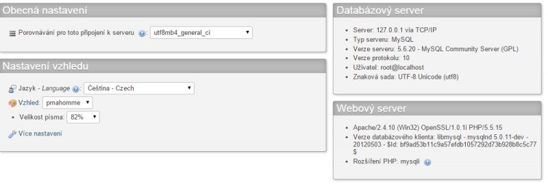

UTF 8 - pro jistotu přidávám screen databáze.
Mám dva weby na stejném hostingu a ten první web mi zobrazuje znaky správně, druhý ne.
A to jak na localhostu, tak na hostingu.

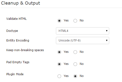

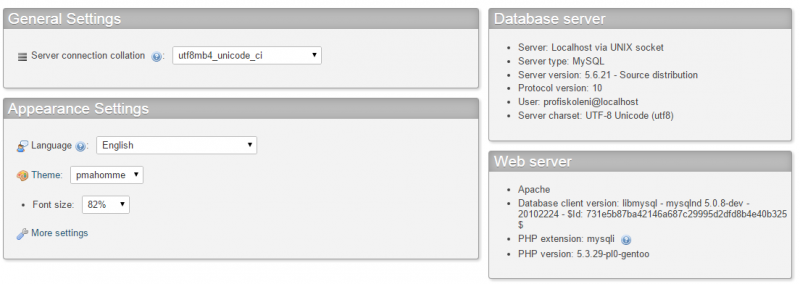

01. čvn 2015 22:26 - 01. čvn 2015 22:27 #122008
od tonboss
Odpověď od tonboss v tématu Znaky v textu
Tak už jsem se dostal trošku dál.
Chyba musí být v JCE Editoru. U jiných editorů se mi toto neděje.
Nechápu, že i když mám vše nastavené jako u mé druhé webovky, stále mi to text převádí na entity.
abychom si lépe rozuměli přidávám screeny z toho, na co se mě (doufám) ptáte.
Mám vše nastaveno správně?

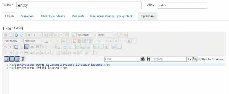

- tonboss
01. čvn 2015 22:28 - 01. čvn 2015 22:29 #122009
od tonboss
zde třetí příloha

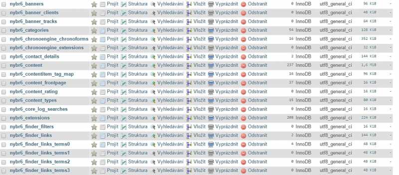

01. čvn 2015 22:31 - 01. čvn 2015 22:32 #122010
Odpověď od Ernst v tématu Znaky v textu
ne:
Porovnávání pro toto připojení k serveru - UTF8_general_ci
Jak se Vám zobrazují znaky ve článcích v databázi?
(prefix_content), tedy nybr6_content)
dle mně to nedělá JCE
- tonboss
01. čvn 2015 22:53 - 01. čvn 2015 22:53 #122013
od tonboss
to porovnávání pro toto připojení k serveru - UTF8_general_ci mi nejde nastavit. Vždy když kliknu na UTF8_general_ci, přeskočí mi na UTF8mb4_general_ci.
Ale na stejném serveru mám i druhý web, kde je vše v pořádku.
Znaky ve článcích v databázi se mi zobrazují také s těmi entity.
Děje se to tak, že pokud napíšu do JCE Editoru nějaký text a přepnu na zobrazení zdrojového kódu (viz. příloha) automaticky se mi text přepíše na entity. Tudíž ještě než ho uložím do databáze, už se mi text s diakritikou automaticky změní v JCE.
