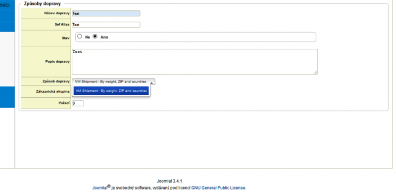

Dobrý den, prosím Vás o radu.
Používám Joomla v. 3.4.1, Virtuemart 3.0.6.4 a snažím se celou dobu přijít na to, proč mi nelze přidat nový způsob platby nebo dopravy ve Virtuemart?
Domnívám se, že je vše dobře nastaveno...vzhledem k tomu že se učím, nevylučuji chybu někde v nastavení. Kdo mi věcně poradí, rád mu daruji odměnu (už si opravdu nevím rady).
Mockrát Vám děkuji.
Mockrát Vám děkuji.

Ta žlutá barva menu mi tam moc nesedí, ale jen si tipnu v druhé záložce dopravy (konfigurace) máte nastavený stát a rozsah psč od 00000 - 999999 ? případně u platby měnu prodejce.
jinak už je novější veze VM 3.0.8 tak pokud začínáte risnul bych aktualizaci, ale obou jak VM tak i AIO. V nějaké starší verzi byla chyba v js. (nešlo přidávat zboží), tak jestli vás netrápí třeba i tohle.

Dobrý večer, přidávat zboží jde. Ten rozsah psč někde lze ovlivnit? Aktualizace se docela bojím.

psč si tam zadáte sám. Ta doprava jde uložit, vidíte jí v administraci a jen se nezobrazuje v košíku ? Nebo vůbec nereaguje při kliknutí na uložit?

psč mám zadáno, ano vůbec to nereaguje na uložení. Mám dojem zda není problém s pluginy?

Prubnul bych zazalohovat celej web a znovu instalovat VM + AIO řešilo se to tady
www.virtuemart.cz/forum/instalace-a-upgr...ozne-ulozit-produkt/
a celej ten VM je jak pytel blech.
