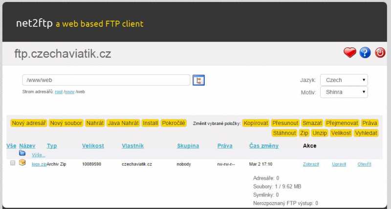

dnes jsem se pustil do instalace verze 3.4, kterou jsem nahrál na FTP pomocí stránky C4 ( navody.c4.cz/joomla-3-4-instalace-a-cestina ).

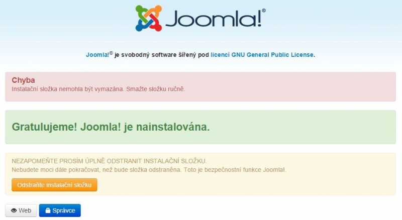

Instalace samotné Joomly šla hladce, ale narazil sem na problém s instalací češtiny (v instalačním procesu před vymazáním složky Install) která se odmítala po dost dlouhou dobu stáhnout. Prý je to někdy problém a dá se pak nainstalovat v administraci tak sem se vrátil o krok zpět a vymazal složku Install. Ta nešla smazat odkazem... viz 1. příloha.

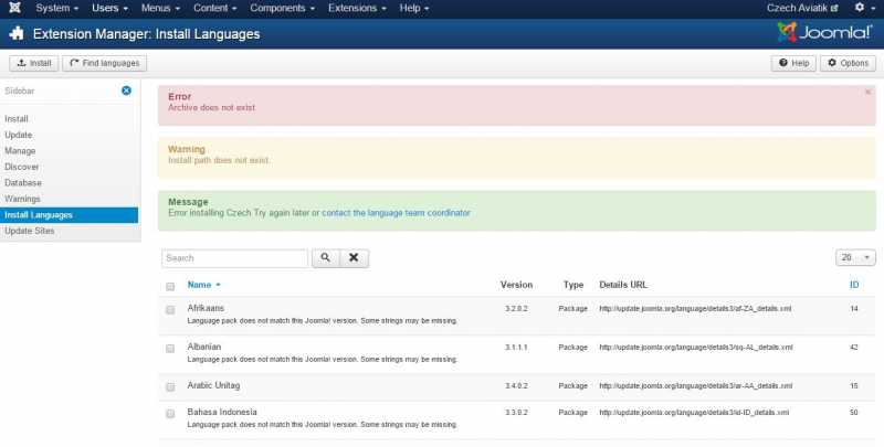

Ale při pokusu nainstalovat češtinu v administraci sem taky pohořel... viz 2. příloha.

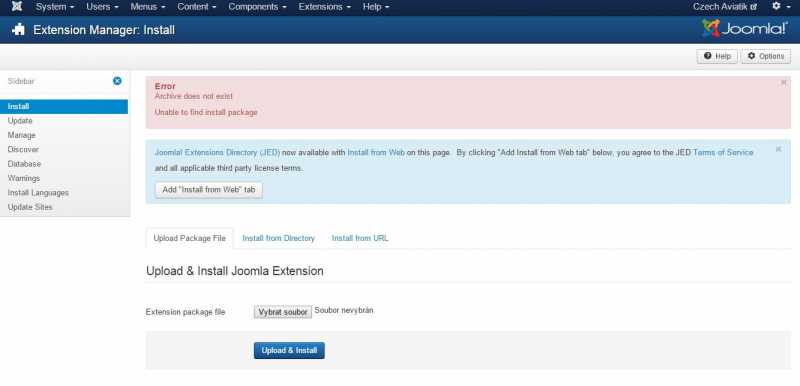

Zkoušel sem nahrát rozšíření a taky problém viz 3. příloha...
Možnost (Add "Install from Web" tab) to samé viz 3. příloha...

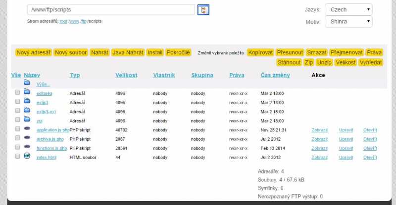

Mám FTP připojen jako síťovou jednotku v "Počítači".
Většina věcí se dala odstranit až na složku Skripts.
Asi to bude oprávněním, ale to nelze změnit.
