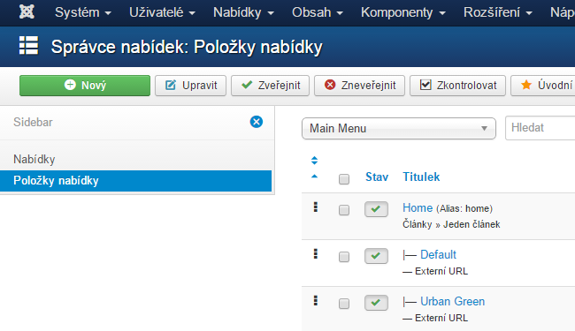

Zjistil jsem, že se mi změnilo stránkování pod článkem a tak jsem to chtěl upravit. Nešlo to, nejde v administraci nic uložit, ale vrátit ano. Přibylo tlačítko pro schovávání levého sitebaru.

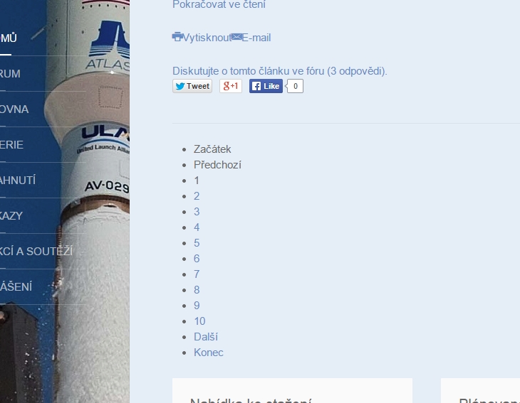

V jiném vlákně jsem řešil ukládání článků, Což nakonec dopadlo dobře a tak jsem znovu dal aktualizaci. Vymazal cache a vše je v pohodě.
Tedy skoro po aktualizaci se změnilo stránkování pod článkem z vertikálního na horizontální viz foto. Snad někde najdu kde to nastavit.

to vypadá spíš na nějakou chybu, než aby se to dalo nastavit. pošlete živý odkaz . . .

to je evidentně problém s šablonou, která zřejmě díky změnám v Joomle po aktualizaci bude nekompatibilní. přesněji spíš bude třeba doupravit šablonu. počkejte si na upgrade od výrobce, nebo se na to vrhněte sám

Hmm, 4 roky jsem si platil yootheme, před měsícem vypršelo předplatné.
- Koudy
26. úno 2015 16:20 #120460
od Koudy
Odpověď od Koudy v tématu Re:Joomla 3.4.0 aktualizace
Koukám, že dnes aktualizovali šablony.

Problém so stránkovaním mam s každou aktualizáciou joomla už od 2.5. Je to v šablóne s používaním niektorých komponentov ako napr: adsmanager. Ale keďže šablónu nechcem meniť riešenie je zmena v:
/web /libraries /cms /pagination /pagination.php
Zmenit:
// Reverse output rendering for right-to-left display.
$html = '<ul>';
$html .= '<li class="pagination-start">' . $list . '</li>';
$html .= '<li class="pagination-prev">' . $list . '</li>';
foreach ($list as $page)
$html .= '<li>' . $page . '</li>';
$html .= '<li class="pagination-next">' . $list . '</li>';
$html .= '<li class="pagination-end">' . $list . '</li>';
$html .= '</ul>';
return $html;
ZA:

Na to nemusíte měnit jádro Joomly, stačí si přidat soubor pagination.php do složky html ve Vaší šabloně. Podívejte se na Protostar, jak to je v ní pořešené.
