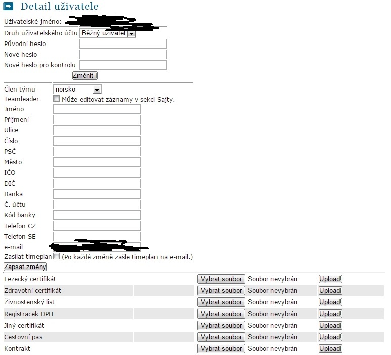

urcite mi to bude stacit, pokud to v CB funguje, mam ho nainstalovany, ale tuto volbu sem tam zatim nenasel. Je potreba to nekde v nastaveni aktivovat, nebo vyvolat nejakym modulem?
01. úno 2015 22:42 - 01. úno 2015 22:51 #119966
Odpověď od Ernst
Kterou volbu jste nenašel?
Je to normální komponenta a moduly
Musíte si mezi pole přidat třeba "kontrakt" a dát mu typ "file"

aha, super, dekuji za nakopnuti, uz sem to nasel. Nemohl sem to najit, protoze i kdyz sem si nainstaloval tu bongovu cestinu, mam v CZ jen tu nabidku kdyz si najedu nad komponenty a community builder - tak ta je v CZ a odśtatni se mi nejak neprelozilo, ale neva, ted uz si s tim poradim.

Jeste bych se zeptal na jednu vec okolo CB, kdyz sem si ke kontaktum vytvarel ty vlastni pole s nahravanim souboru a dalsi, je tam dost veci na pouziti, jak prosty text, html...., ale potreboval bych jestli by bylo mozne nejakym modulem tam dat odpocet k urcitemu datu, kdyz si tam nekdo vlozi nejaky certifikat, tak pod tim by si nastavil kdy mu treba vyprsi platnost, a bud by si to hlidal jen v profilu a videl by u kazdeho toho souboru kdy vyprsi, nebo nejlip poslat nejake upozorneni na mail, ale to uz asi chci moc ze?
dekuji

mozna by to slo nejak prez Custom HTML, ale musel bych nejak namnozit modul pro odpocet casu
ale kdyby slo zakomponovat nejak primo do CB, bylo by to supr, uvidime co na to BONG

Múžete pod pole příloha dát pole datum třeba "Platné do:"
Nebo v "popis" (jce editor) vložit do textu modul nebo plugin odečítající čas.
