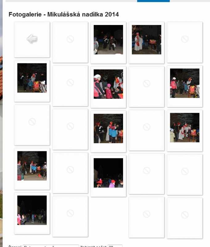

Problém s Phoca Gallery od Jarda
používám na webech phoca gallery a teď na novém obecním webu se mi projevilo něco co neznám. Původně jsem web budoval na svém domácím pomalejším serveru a když jsem nahrál foto do galerie a udělali se miniatury a proběhlo to ok, tak jsem vlezi na web a koukám že ne všechny náhledy jsou vydět. (viz. screen v příloze). Dám F5 a opět všechny nevidím, ale třeba některé které nebyly vidět jsou a naopak. Nevíte kde je zakopán pes?? Děkuji za každou radu. Náhled zde: 90839.w39.wedos.ws/index.php/fotogalerie...ulasska-nadilka-2014
Díky
Díky
26. led 2015 12:47 #119799
Odpověď od Bong v tématu Problém s Phoca Gallery
Náhledy můžete dát vygenerovat na hostingu znovu. Tím nic nezkazíte.
Tak jako tak dejte klikněte v Administraci webhostingu : Webhosting - Nástroje: Opravit práva souborů

26. led 2015 13:03 #119803
od Jarda
Odpověď od Jarda v tématu Problém s Phoca Gallery
Tak toto bohužel nepomohlo. Chová se to stále stejně.

Mám stejný problém, když nastavím Různá výška náhledů - ano, tak mi to hlásí chybu Notice: Undefined property: stdClass::$format in /home/zivotvefotu.cz/zivotvefotu.cz/components/com_phocagallery/views/category/view.html.php on line 989 a některé náhledy se nezobrazují.
www.zivotvefotu.cz/index.php/galerie-obrazku/svatby
WebTOM - Webdesign & tvorba webu: www.web.tom-vyhnalek.cz

Já už pak zkoušel vše možné a nemožné a tuším, že pomohlo to, že jsem promazal mezipaměti a dal generovat znovu náhledy. Když jsem dal generovat znovu náhledy bez promazání, tak se nic nedělo, ale s promazáním už to vliv mělo.

Jen pro info, zkus se podívat do databáze, např. přes phpMyAdmin a podívej se, jestli tabulka: #__phocagallery (jos_phocagallery) obsahuje sloupec "format"
Pokud ne, je potřeba ho tam dodat:
`format` tinyint(1) NOT NULL DEFAULT '0'
Pak bych zkusil updatovat na 4.2.1, a jak píše Jary, promazat mezipaměť a přetvořit znovu náhledy.

Odpověď od Tomáš Vyhnálek v tématu Problém s Phoca Gallery
Děkuji za rady.
Phoca Gallery jsem ručně přeinstaloval včetně tabulek v databázi. Tím jsem se zbavil chyby Notice: Undefined property: stdClass::$format in...
Problém n nezobrazenými náhledy byl v nastavení vytváření náhledů "Další náhledy".
