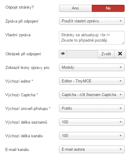

21. pro 2014 15:54 - 21. pro 2014 16:00 #119416
Odpověď od jiřík
ano, rozšířené tinymce. posílám obrázky nastavení.
zkoušel jsem i do těch rozšířených platných prvků to napsat ve tvaru: a | href | title | class | id | target | name | rel | rev | onclick

21. pro 2014 23:43 #119420
Tak tam napište přesně to co jsem posílal, tedy
a nic jiného.
a[href|title|class|id|target|name|rel|rev|onclick]
