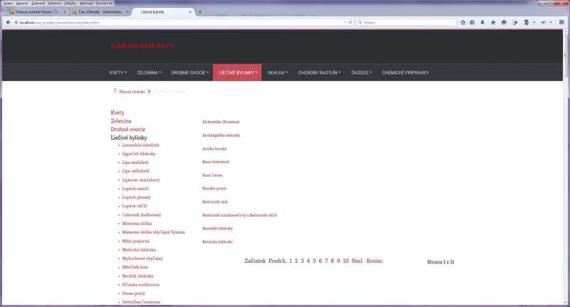

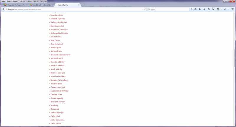

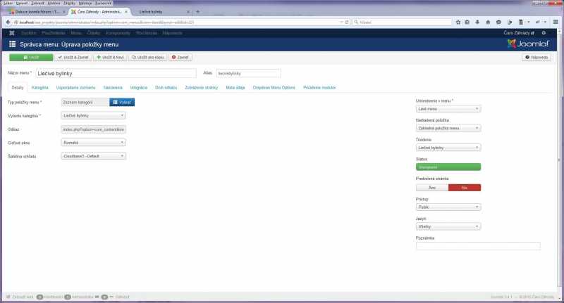

Riešim niečo podobné, ale z odkazmi v menu. Mám cca 100 odkazov umiestnených v nadradenej položke podľa abecedy (tak som ich postupne pridával). Povedzme 100 byliniek umiestnených v nadradenej položke liečivé bylinky. Potom som však potreboval presunúť manuálne jeden odkaz o dve pozície vyššie no a vtedy sa mi rozhádzala celá položka na asi tri časti. Od L-S, A-J a K-Z. Položky v ostatných častiach menu zostali zachované, ale už sa bojím tam aj niečo presúvať, ak by bolo treba. Skúšam nastavovať a hľadám možnosti už niekoľko hodín, ale zatiaľ neúspešne. Na ručné prehadovanie je toho trošku veľka (asi 440 odkazov). Prosím poraďte ak viete, či sa dá nastaviť radenie odkazov v menu a kde. Ďakujem.

asi jsem trochu natvrdlý, ale jaký Typ položky nabídky má ta položka menu?
U každého typu je to jinak.
Také by bylo dobré dát odkaz na web, kterého se to týká

Zatiaľ to spracúvavam na localhoste tak zatiaľ len screen. Nadradené položky sú zoznamy kategórií, jednotlivé odkazy na články sú typu jeden článok (single article). Taká testovacia prvotina sa nachádza
tuto

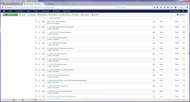

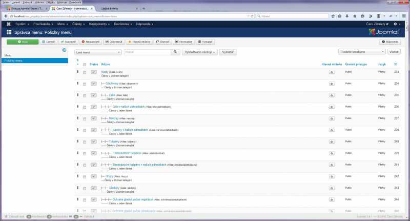

V administrácii webu pre menu som skúšal zoraďovať podľa rôznych kritérií, ale prejavilo sa to len pre zobrazenie poradia v administrácii. Ak chytím ten odkaz za ľavú stranu, tak ho samozrejme presunúť môžem a prejaví sa to aj na webe, ale stále mi akcia skončí pri zobrazení všetkých položiek zaseknutím prehliadača a vyvolaním nejakej chyby. Ja by som potreboval vedieť, že tam a tam mám nastaviť zostupne-vzostupne a potvrdiť. Ručnému zoraďovaniu by som sa chcel vyhnúť. A ešte som zabudol zrejme podstatnú vec - verzia Joomla 3.4. Keď treba ešte niečo doplniť rád to urobím. V Joomle sa stále ešte len učím.

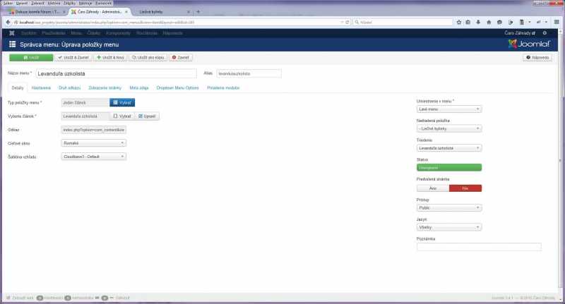

Tak nakoniec som to vyriešil, síce nie tak ako som chcel, alebo si predstavoval, ale i tak dobre. Na tom treťom obrázku 03_typ_clanok.jpg je na pravej strane položka triedenie. Takže v tomto nastavení som pre odkaz (Alchelmilka) určil pozíciu First. Potom samostatne pre každý ďalší odkaz na článok som určoval, za ktorým odkazom sa má nachádzať. Čo si samozrejme vyžadovalo trocha úsilia, oproti mojej pôvodnej predstave, zoradiť odkazy abecedne nejakým filtrom a nie ručne. Takže stále ešte skúmam, či takáto možnosť vôbec existuje, zoraďovať odkazy nejakým filtrom, napríklad podľa názvu, dátumu, ID alebo neviem akých možností. Ako som písal skôr, ak si vyfiltrujem všetky odkazy (cca 440) a potom niektorý presuniem pomocou ťahaním tej 3-štvorcovej ikony, skript prestane pracovať, takže pravdepodobne tam mi nejako poškodilo radenie v databáze alebo čo. Takže existencia takého filtra by sa mi hodila, keďže neviem, kedy mi to rozhádže najbližšie.

Odpověď od Ernst v tématu Řazení článků v podkategoriích
pokud to z těch obrázků dokážu správně rozluštit, tak máte pro každý článek udělánu jednu položku menu?
Osobně to nepovažuji za vhodné řešení. Položky menu si můžete řadit ručně.
Pokud by jste to řešil seznamem kategorie máte mnohem širší možnosti

Áno, pre každý článok mám jednu položku menu. Zoznam kategórie som skúšal, ale akosi som nevedel dostať výpis všetkých článkov (napríklad byliniek) do ľavého menu. Zobrazilo mi ich len v hlavnom obsahu, čo mi nevyhovuje. Kategórie mám aj zanorené do rôznych hĺbok, napr. Kvety -> Cibuľoviny -> Ľalie -> články o ľaliách. Tam som si to nastavil a môžem potvrdiť bohatosť nastavení pre zoznam kategórie, len bohužiaľ tá posledná úroveň (teda všetky články poslednej kategórie) sa už v ľavom menu nezobrazovala. Je možné, že som niečo nenastavil správne. Na obrázku mám zvolený test, je to zoznam kategorie bylinky, obsah kategorie sa zobrazuje v hlavnom obsahu, nie však už v ľavom menu.

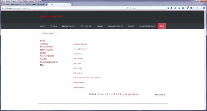

. Položka test je ako píšete odporúčaný zoznam kategórie. Môžete si to v prípade záujmu prezrieť. Prerábam web ktorý je v koreni adresy. Ešte neviem či ponechám ľavé menu alebo hlavné (je to to isté menu), ale test v hlavnom menu taktiež nezobrazuje obsah (zoznam článkov).

nerozumím větě "ale test v hlavnom menu taktiež nezobrazuje obsah (zoznam článkov)."

Ohľadom toho testu v hlavnom menu. Test je položka menu "zoznam kagegorie". Chcel som len upozorniť na to, že napr. v porovnaní s ostatnými (Kvety, Bylinky, Zelenina) nezobrazí linky ktoré v sebe obsahuje, ale zobrazí ich len v hlavnom obsahu. Ale v tejto chvíli už nepodstatné.
