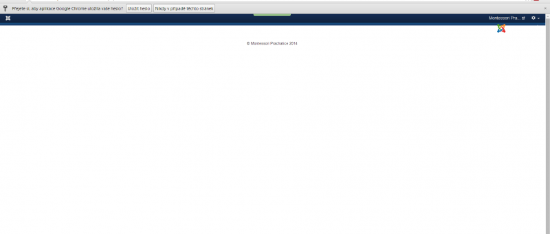

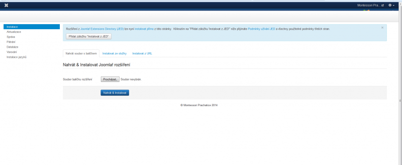

žádám o radu, jak vyřešit zmizení navigace (System, rozšíření a pod.) a nabídky (možnost uložení, uložení jako kopie a pod.) v celé administraci. Pokud do url zadám správnou adresu, zobrazí se mi cikoliv z adminu, ale bez výše vypsaných součástí. Zkoušel jsem mazat session, tmp a nic. Nepoužívám téměř žádné rozšíření. Před chybou jsem vytvořil nového testovacího uživatele a po znovupřihlášení na superadmina se vyskytla tato chyba. Joomla 3.2.
Přiložil jsem 2 výstřižky z administrace.
Předm díky za odpovědi

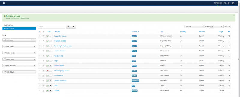

Zřejmě jste si vypl, nebo něco provedl s modulem pro administraci.
V /administrator/index.php?option=com_modules&filter_client_id=1
by jste měl mít zveřejněn modul Admin menu na pozici menu s nějakou rozumnou přístupovou úrovní (pro všechny kdou jsou schopni se do administrace přihlásit).

Nevidím nic, co by bylo špatně. Viz. výstřižek. Obávám se, že tady chyba není. Do tohoto nastvení jsem se ani nestihl dostat, mám nainstalováno přibližně 2 hodiny. Ale pokud si dobře pamatuji, zaškrtl jsem dvojité ověření, které je v této verzi nově. Posléze jsem ho opět vypl, ale nastala chyba s tímhle. Je možné, že to může způsobovat?
