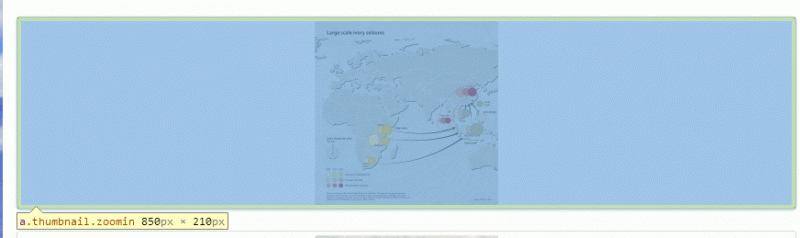

potrebuju zjistit, co a odkud pridava do kodu webu tohle
Mam s ti po upgradu na J3.3, upgrade frameworku a upgrade Mavik thumbnails velky problem. Neco z mnou jmenovanych 3 veci pridava do kodu tuto class a uplne mne to rozhazuje thumbnaily. Kdyz pres firebug smazu z kodu "thumbnail zoomin", tak se thumbnaily srovnaji tak, jak maji. Tipuju, ze to bude delat plugin nebo framework, ale nejsem schopen vystopovat soubor, ze kteryho se to pridava. Zkusil bych to smazat a mohl bych mit pokoj.

Primo u thumbnailu. Napriklad tady u jakyhokoli thumbnailu, krom toho s grafem. Tam jsem na radu z RT fora doplnil jinou class a stejne to nefunguje.
Uplne to rozhodi obrazky. Vsechny thumbnaily jsou pod sebou, misto vedle sebe. Kdyz tu class pak smazu pres firebug. Obrazky se seradi tak, jak maji. Pokud je to mavikem, neni v mych silach donutit autora, aby to opravil. Uz si s nim pisu dyl. Proto bych volil "zbabelou" variantu, tu cast kodu, ktera to tam vklada z pluginu proste umazat. Samozrejme v pripade, ze je na vine Mavik. Pokud by bylo na vine RT a jejich framework. Dalo by se to snad resit.

Jo, je to pravej Mavik, od Mavika:). Je to jen neverejna zkusebni verze. On ale tvrdi, ze chyba je v RT template.
Takze jednu a tu samou vec tam cpe jak Mavik, tak framework?
Tak jsem to zkusil a asi to nefunguje. Davam to do custom CSS souboru, to by melo ale stacit nebo ne?
Proste neco tam pridava kolem thumbnailu (v mym pripade) ten rozmer 850px. NErozumim ani CSS, ani jinymu kodovani, ale porad se mne zda, ze tech 850px si mavik necuca z prstu, ale nekde je bere a kde? No ja myslim, ze v template respektive ve frameworku.

Je to spíš konflikt s Bootstrap, než s šablonou jako takovou. Bootstrap nastaví thumbnail tak, aby měl ten hezkej rámeček, a zobrazoval se jako blok, tedy na celou šířku.
