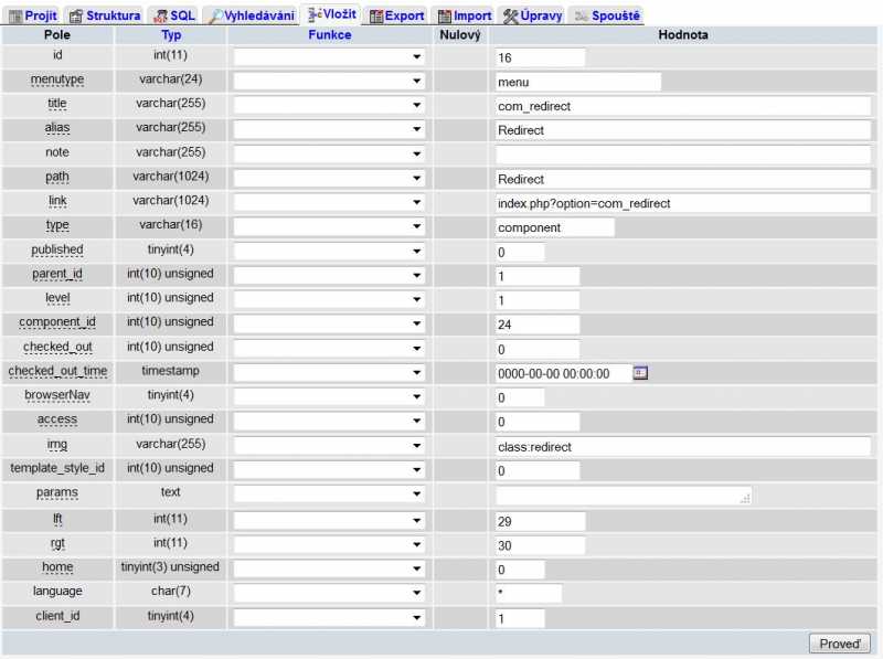

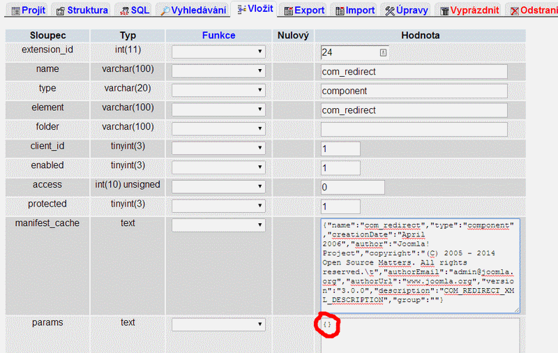

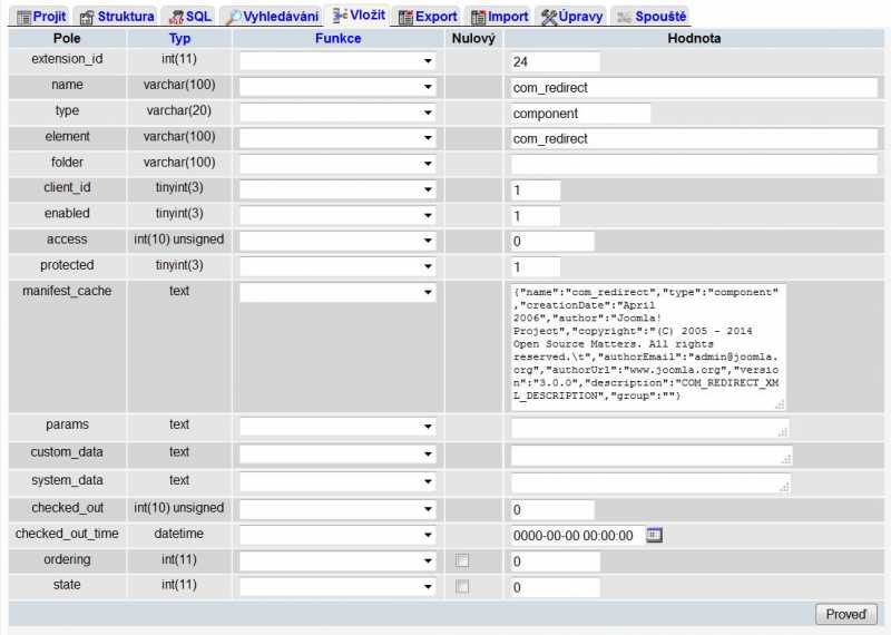

Podívejte se do tabulky #_menu a tabulky #_extensions, zda je vše nastaveno, záznam není poškozen nebo nechybí. Například v případě komponenty Přesměrování (com_redirect) by záznamy v tabulkách měly vypadat viz. příloha.

Akeebu jsem uz zkousel reinstalovat. Nepomohlo. Chybi tam uplne stejne. Napisu autorovi. On pokazdy neco poradil.
Ad - Presmerovani - to je horsi. Tabulku v extensions mam stejnou, az na zavorky - viz priloha. Netusim ovsem, jestli to muzou delat ony nebo ne. V menu jsem to vubec nenasel. Bud to neumim hledat nebo to tam neni.
14. srp 2014 21:59 #117448
Ty závorky nic neprovedou. Co tabulka menu?

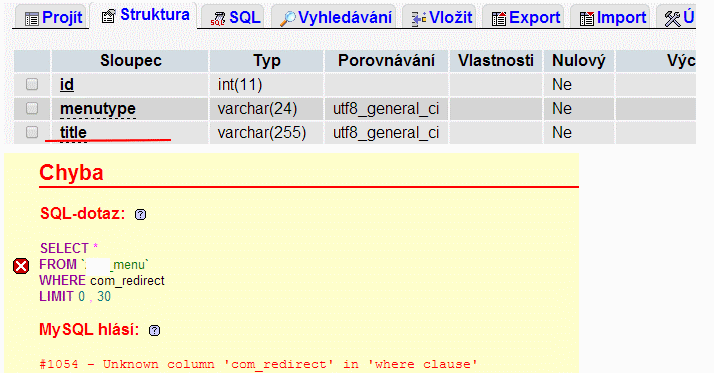

Dostal jsem se sem az ted. Tabulka menu je problem. Jak jsem psal, asi ji neumim najit, protoze to, co by se alespon trosku podobalo tomu screenu jsem nenasel. Kde presne to hledat? Tech polozek je tam totiz dost. Myslim primo v tomto #_menu. To neni problem najit.
18. srp 2014 15:41 - 18. srp 2014 15:42 #117478
Klkněte na tabulku #_menu a uvidíte jednotlivé záznamy. Zkuste vyhledat ve sloupci Title com_redirect. Nebo přes záložku Vyhledat, kde com_redirect zadáte do Title a následně otevřete vyhledaný řádek.
Pokud se vám nic s řetězcem com_redirect nepodaří najít, bude právě toto příčina chybějící položky menu.
Můžete si ji vytvořit ručně, například provedení SQL dotazu v phpMyAdmin:
v příkazu nahraďte #_ za správný řetězec. Pokud to hlásí například duplicity (#1062 - Duplicate entry '16' for key 'PRIMARY'), bude třeba změnit například ID na nějaké neobsazené. Zrovna tak component_id by měl být shodný s ID v tabulce #_extension
INSERT INTO `#_menu` (`id`, `menutype`, `title`, `alias`, `note`, `path`, `link`, `type`, `published`, `parent_id`, `level`, `component_id`, `checked_out`, `checked_out_time`, `browserNav`, `access`, `img`, `template_style_id`, `params`, `lft`, `rgt`, `home`, `language`, `client_id`) VALUES
(16, 'menu', 'com_redirect', 'Redirect', '', 'Redirect', 'index.php?option=com_redirect', 'component', 0, 1, 1, 24, 0, '0000-00-00 00:00:00', 0, 0, 'class:redirect', 0, '', 29, 30, 0, '*', 1);

Ja uz si pripadnu jak totalni vul:).
Nic jsem nenasel. Hledam to snad spravne. Viz priloha. Ja s databazi nikdy nic poradne nedelal, takze to neumim, ale myslim, si, ze to tam fakt neni a kam to zmizelo, to netusim.

18. srp 2014 16:52 #117481
Vlezte do databáze na záložku SQL a do formuláře vložte ten kód výše, klikněte na Proveď. Nic horšího než, že se položka menu vytvoří, nebo to skončí chybovou zprávou (proč se nemohla vytvořit) se nestane.

18. srp 2014 18:20 #117484
To component_id by mělo být správně podle screenu vaší tabulky. A pokud se objeví: #1062 - Duplicate entry '16' for key 'PRIMARY'), bude třeba změnit: ...VALUES (16, 'menu', 'com_redirect',... na nějaké jiné číslo, libovolně se nevyskytující v tabulce, třeba 1016.
18. srp 2014 19:37 #117485
Odpověď od radek
Tak to zafungovalo, snad to nerozdrbalo neco jinyho. No pro priste asi uz do databaze radsi rypat nebudu. Nejak se necitim svuj. Diky.
