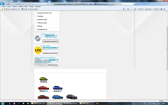

Dobrý večer všem,
rád bych Vás požádal o pomoc. Koukněte se prosím na tento web a napište mi, jestli se Vám zobrazuje vše normálně. Zákazním mi píše, že vidí mainbody pod levým sloupcem - viz příloha. Zobrazuje se špatně vše kromě kontaktu a úvodní stránky.
Já i kolegové vše vidíme normálně na všech počítačích.
Pokud je na webu někde chyba, možná to bude v nastavení šablony - toto bude možná otázka na Fenrise. Šablona Yourshop, v nastavení Mainbody mám u titulní stránky i u ostatních stránek možnost "pouze komponenta"
Moc děkuji
Moc děkuji

Mainbody a šablonu
jste řešil již zde
. Nejde o pokračování problému? Jaké používáte prohlížeče a jaký prohlížeč používá zákazník?

Vím, toto byl problém, který jsem viděl i já. V tomto případě já vidím vše normálně - takže jestli je to pokračování, nevím.
Já používám pro zobrazení Chrome, IE a FF, zákazník IE a občas FF (prý nejnovější verze)

Testováno v IE7, IE8, IE9, FF, Opera, Safari a Chrome - všude dobrý.

IE9, FF12 a Chrome - nevidím problém.
Jestli se na to zákazník díval i dříve, ať si vykydá cache prohlížečů.

IE8 + kompatibilní režim = #gkContent pod #gkLeft
btw: 6x JS Error
btw: 6x JS Error

Děkuji za reakci Karle, bylo by možné to ale trocho rozvést? Po pravdě pořád jsem začátečník a takovýto konflikt skriptů řeším fakt prvně.
Odpověď od Pavel Galíček v tématu Re: Zobrazení webu
karel0 napsal: IE8 + kompatibilní režim = #gkContent pod #gkLeft
btw: 6x JS Error

Trochu nevím, co mám konkrétně rozvádět:
V tomto případě, chyby v JS nemají souvislost se zobrazením/vykreslováním, ale když už jsem je viděl, tak na ně radši upozorním.
Zobrazení obsahu ( div s id="gkContent" ) pod menu ( div s id="gkLeft" ), nastává například v IE8 v kompatibilním režimu.

Tohle jsem přes vzdálenou plochu udělala bez efektu...
Bong napsal: IE9, FF12 a Chrome - nevidím problém.

V tomto případě vyčištění cache nepomůže.
"Problém" je ve stylech.
Řešení je více. Obecně - je problém v šířce a chybném procentuálním výpočtu (u IE je známo, že si padding vykládá "po svém").
Jedním z mnoha řešení je například změna
na
(u které ale nevím jaký bude mít vliv na layout v ostatních prohlížečích)
Do stránky je vkládán "inline", tj nevím, kde je definován - možná v nastavení šablony...
#gkLeft { width: 26%; }
#gkLeft { width: 25%; }

Zkusil jsem šířku levého sloupce sundat až na 10%, ale vliv to na to nemělo - sloupec se samozřejmě zmenšil, ale mainbody zůstalo pořád dole...
