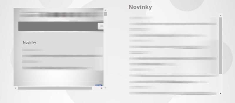

chtěl bych požádat o radu - potřeboval bych do plovoucího okna (iFrame) dostat zvolený článek tak, aby se zobrazoval pouze daný článek s "průhledným" pozadím. Nyní se mi při odkazování článku v tagu iframe zobrazují "celé" stránky, pravda i s odkazovaným článkem, ale výsledek je poměrně nehezký - viz. sreenshot.
Nahoře je plovoucí okno s odkazovaným článkem s novinkami, v pravém dolním rohu (Novinky) je pak vidět, jak bych si představoval aby to vypadalo (ale toho jsem dosáhl vytvořením úplně samostatné stránky umístěné do inframe....pro další editaci to ale není moc pohodlné...)

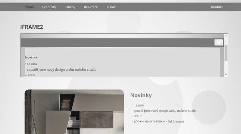

Přidejte si k odkazu do iframe parametr tmpl=component, tedy zdroj iframe bude např.
www.example.com/podstranka?tmpl=component

přikládám ještě jeden screen pro lepší představu - "novinky" napravo jsou správně (při použití samostatné stránky). "Novinky" nalevo jsou při vložení odkazu na článek do iframe...

takže pokud budete mít do iframe url ve tvaru www.example.com/podstranka (tedy SEF url) doplníte
pokud ve tvaru
www.example.com/index.php?aaa=bbb&ccc=ddd
(tedy ne-SEF url) doplníte
Přesně tak. Pokud už url parametry obsahuje (je v něm otazník), tak nový parametr nakonec se znakem &ernst napsal: z logiky věci bych to chápal tak, že syntaxe má být
Code:index.php?option=com_content&view=article&layout=edit&id=XYZ&tmpl=component
www.example.com/index.php?aaa=bbb&ccc=ddd&tmpl=component
